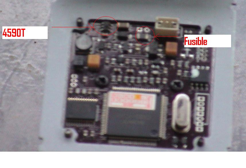

Hola amigos planetarios yegaron a taller 3 camaras de seguridad CRC-5601F dañadas por descarga de rayo revise las mismas y encontre el fusible protector dañado, el cual ya reemplace, por otra parte tiene un integrado el cual tiene el siguiente numero 4590T Nesesito informacion sobre este Ic 4590t ya que no encuentro nada de nada y ni se que funcion tiene en la camara. esta ubicado en parte de fuente y aparenta ser un regulador.
Cualquier Info. la agradezco.

Ninguna informacion a comprar el ccd Nuevo. y asunto arreglado.
