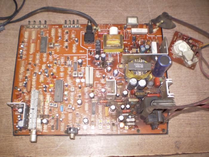

Procedo a destapar el aparato
Seguidamente retiro la placa y sopleteo con aire comprimido

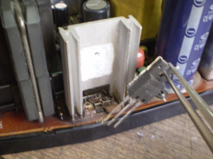

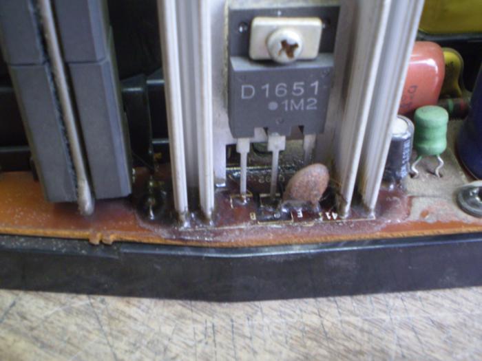

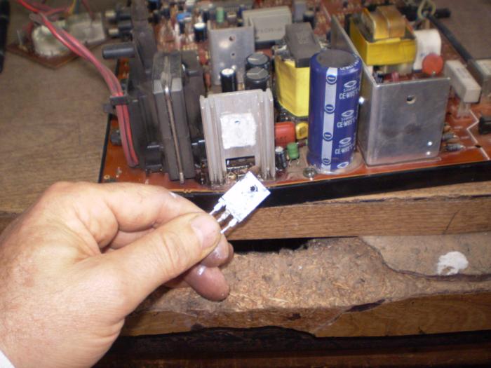

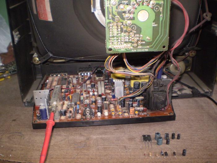

Mido "de cajón" con el ómhetro (RX1 o Rx2), el transistor de la fuente (Q802) y el transistor de salida horizontal (Q 402).
Encontré en éste caso en particular el transistor de la fuente en perfecto estado y el transistor de salida horizontal en corto (0 ohms entre colector y emisor).
Se trata de un D1651

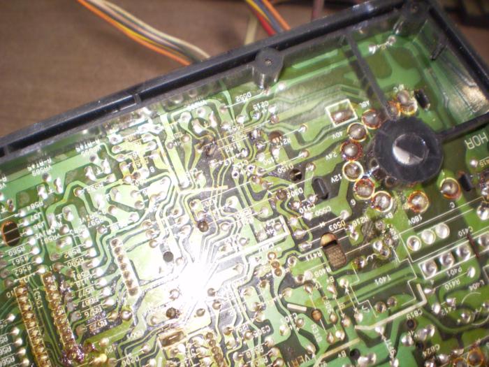

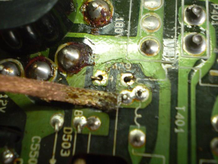

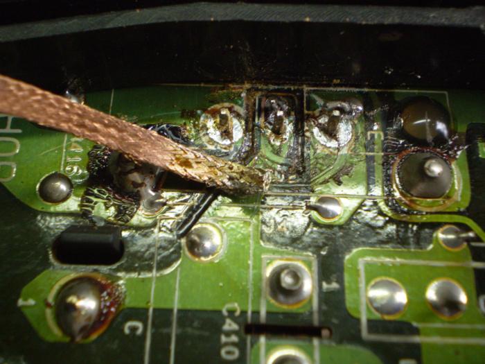

Procedo entonces a desoldar los pines de dicho transistor para poder retirarlo

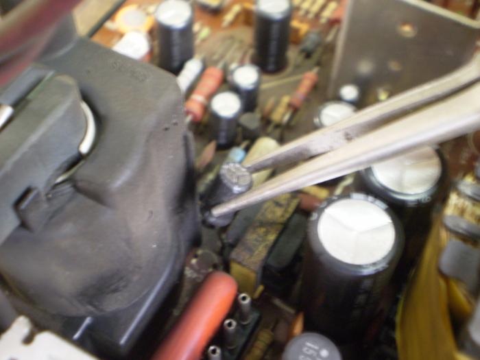

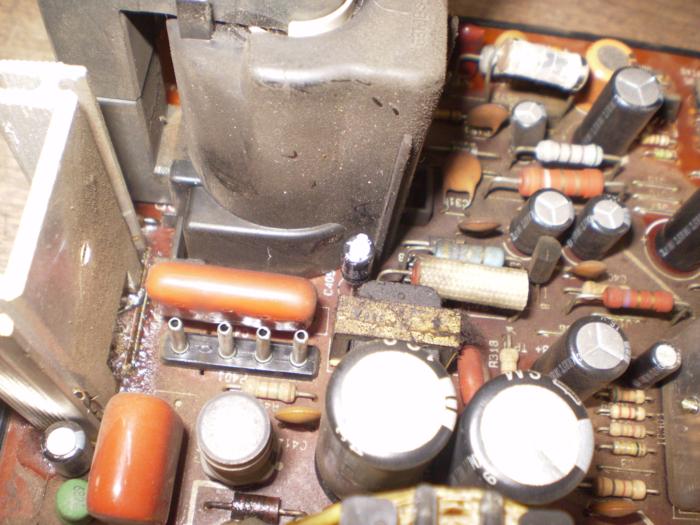

Ya que estoy en el sector, aprovecho para sacar el electrolítico C409 (desacople del driver 1 micro por 160V), por lógica deducción que pudo ser causante de la destrucción del salida horizontal.
También retiro el salida horizontal averiado

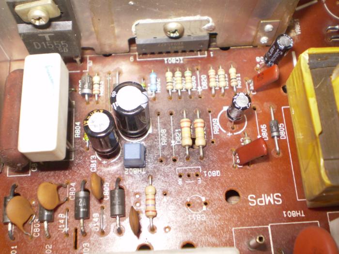

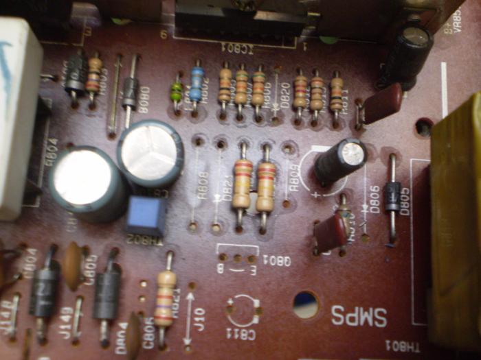

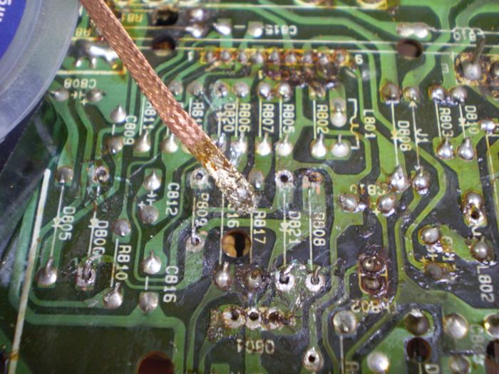

Me voy a la fuente y retiro los componentes:
Q801 - D820 - D821 - D806 - R809 - R808 y C811, según lo explicado en el siguiente enlace:
viewtopic.php?f=41&t=545

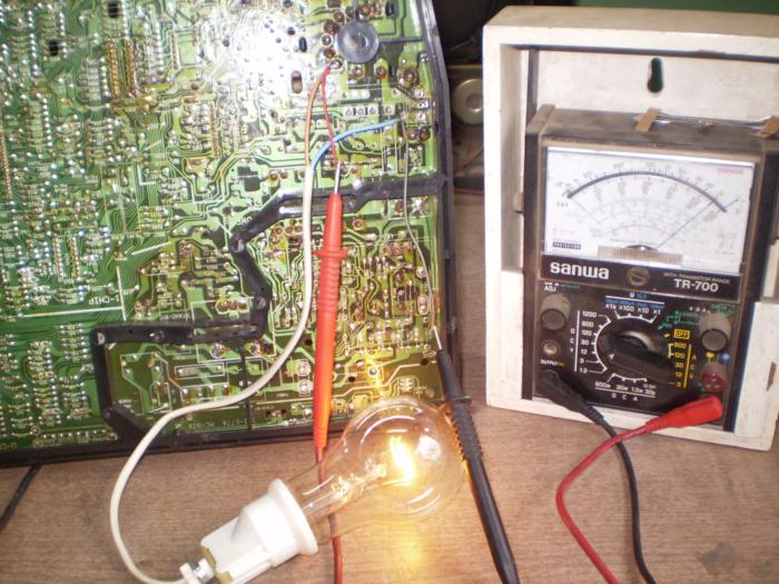

Y pongo en funcionamiento la fuente (siempre SIN el transistor de salida horizontal), cargándo la misma entre el pin de +B del flyback (patita 3) y masa con una lámpara de 40W.
Mido con el multímetro en escala adecuada para medir comprobando que el +B está excedido en aproximadamente 5 voltios.
Procedo entonces a reemplazar los electrolíticos chicos del primario de la fuente a saber: C808 - C810 - C812 y C813 -
Procedo entonces ahora a controlar nuevamente la fuente (siempre SIN el transistor de salida horizontal) y compruebo que la fuente me entrega 110 voltios exactos (La escala del multímetro está en CC120 voltios)

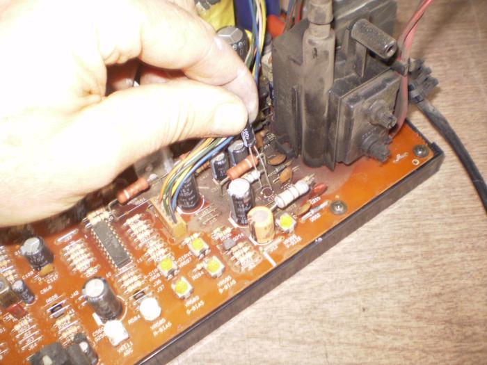

Ahora coloco el electrolítico C409 nuevo
Una fina capa de grasa disipadora en el Transistor de salida horizontal nuevo y lo monto

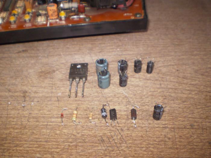

Observo de pasada la resistencia R152 (2K4) chamuscada la retiro y también saco C152 (1 micro por 160V filtro de los 40 voltios) y coloco ambos elementos nuevos. (la resistencia como es un valor No comercial pongo dos resistencias de 1K2 en serie)
Arriba los elementos cambiados por nuevos
Abajo los elementos retirados

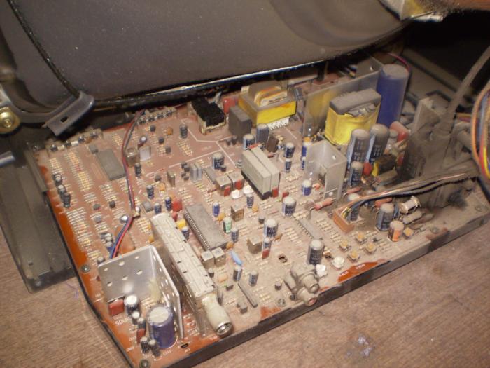

Instalo nuevamente la placa en su lugar

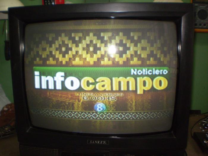

Enchufo activo y LISTO TV en correcto funcionamiento
