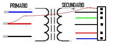

Hola, Tengo un transformador que pertenecía a un Sai de esos que se colocan en el PC para cuando hay un corte de electricidad nos de tiempo a apagarlo. En fin como sólo tengo el transformador veo que el primario tiene tres cables y el secundario bastantes más. Como no se mucho de este tema supongo que si el primario tiene tres cables es que estará hecho para 220v y 125v pero no se identificar que par cojer para 220 y que par para 125. sus colores son 1 rojo, 1 negro y 1 azul. Del rojo sale un cable mas fino que va a la ficha de todas las salidas del secundario. Mi duda es, como decía ¿que par cojo para 220 y para 125? Más o menos es como en el dibujo siguiente. Gracias

hola solo toma el de debanado central en el primario y uno de un lado con eso ya lo tendras funcionando en 110,120 suerte pero ojo no el que aparenta mide los ohms y sabras cual es te dara una medicion media entre un extremo suerte

Hola otra vez: mirando entre trastos viejos he encontrado la carcasa de plástico del sai y no es 125-220, en la etiqueta sólo pone 220v y no hay para optar entre 220 y 125
