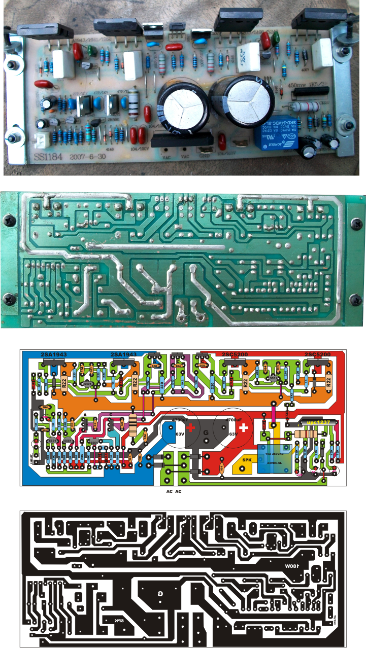

*-Acá un método que utilizo con mucha efectividad sobre "Como Realizar una PCB" a partìr
de un modelo original y poder realizar el Clon del Circuito,,,En éste caso un Amplificador
de unos 150W RMS....
*-En Orden Descendente tenemos....
1- Se toma una fotografía del modelo a clonar,,,Frontal y Posterior
2-Se toma la imagen y la pegamos en "Corel Draw"
3-Con la ayuda del mismo realizamos "El Ruteo" de las pistas Y Listo!!!!
4-Ya tenemos el la PCB para fabricar "Nuestro Amplificador"
