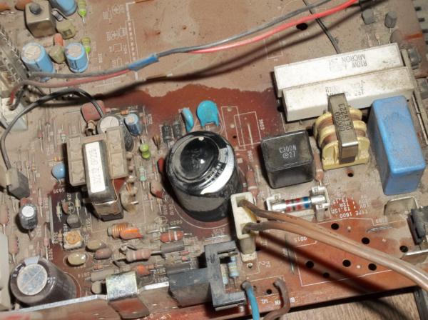

Chasis Philips con el capacitor principal de la fuente reventado:
Lavado placa 01.jpg (102.05 KiB) Visto 22530 veces

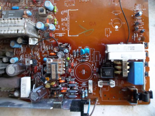

Retiramos el capacitor reventado y luego sopleteamos con aire comprimido suave
Lavado placa 02.jpg (86.45 KiB) Visto 22530 veces

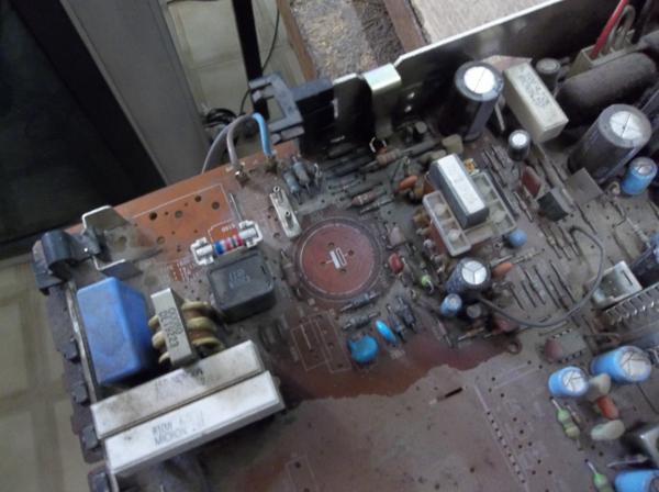

De ser necesario se retira el flyback y se procede a lavar la parte de la placa afectada con agua y detergente y un pincel o cepillo
Lavado placa 03.jpg (105 KiB) Visto 22530 veces

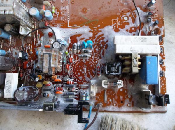

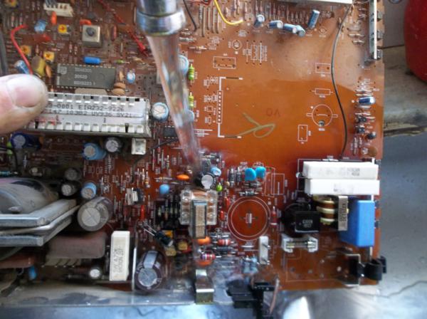

Enjuagar sin miedo con agua caliente de la canilla
Lavado placa 04.jpg (96.44 KiB) Visto 22530 veces

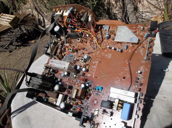

Sopleteamos profusamente con aire comprimido y ponemos la placa a secar al sol radiante
Lavado placa 06.jpg (114.09 KiB) Visto 22530 veces

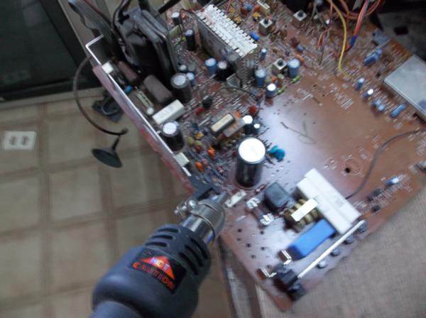

Luego un profundo secado preferentemente con aire caliente de estación de soldar o secador de cabellos
Lavado placa 07.jpg (85.15 KiB) Visto 22530 veces

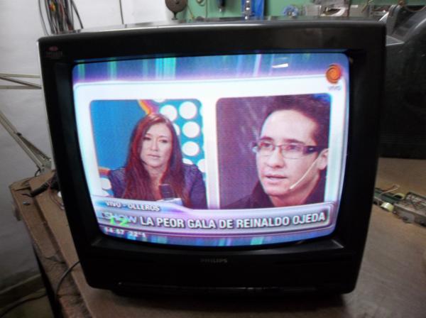

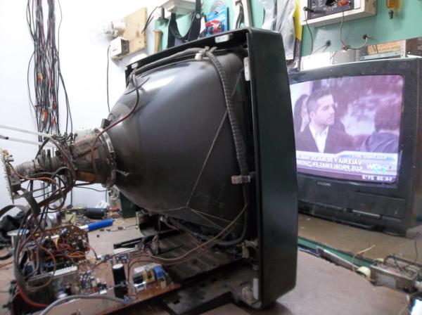

TV ya funcionando
Lavado placa 08.jpg (89.43 KiB) Visto 22530 veces
