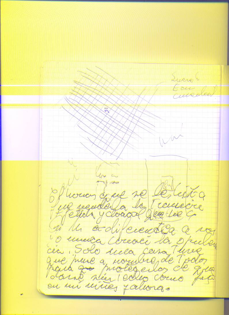

De bien que venía trabajando aparecen ahora los escaneos de la siguiente forma:
Se agradece cualquier tipo de ayuda

Agrego a lo que dice Pascual, esa falla de imagenes amarillas la he visto por 4 razones mas:
1.- Lampara del scanner sucia, al limpiar mejora bastante en algunos casos (cuando por ejemplo las imagenes tienen lineas amarillas todo a lo largo).
2.- Flex en mal estado o conectores de flex a placa con falsos (por la imagen con partes bien escaneadas me inclinaría por esto).
3.- Lampara agotada (no tiene la misma temperatura de color que tenía originalmente por su desgaste).
4.- Inverter en mal estado o mal alimentado, voltaje de entrada del inverter bajo.
En algunos scanner de este tipo la lampara esta en funcionamiento todo el tiempo desde que se lo enciende y algunos usuarios lo tienen asi todo el tiempo o escanean algo y lo dejan prendido, haciendo que la lampara se desgaste prematuramente.
