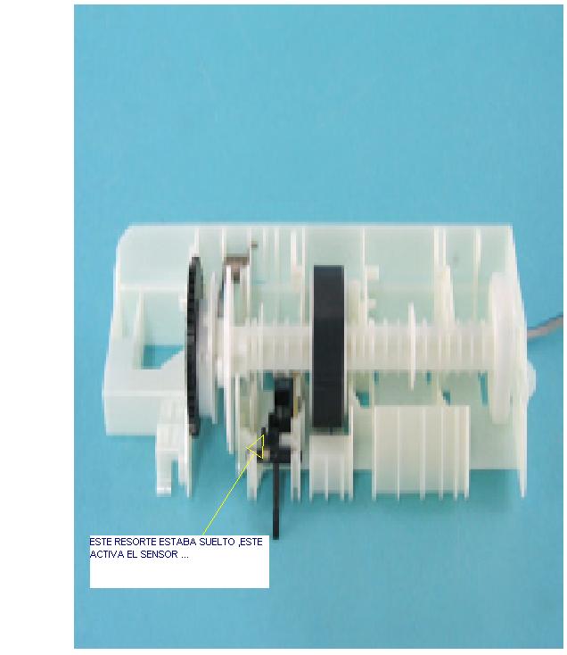

Mensaje por claudio marin » Vie Ago 20, 2010 2:31 pm
encontre un resorte de una patita plastica que activa un sensor lo arregle pero al tratar de imprimir me sigue marcando error y si quiero scanear la hoja se carga hacia la isquierda de la impresora y se arruga la hoja ...
aqui es donde el resorte estaba corrido
SENSOR DE HOJA.JPG (34.43 KiB) Visto 7629 veces

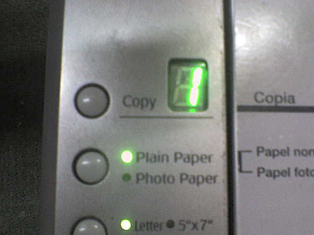

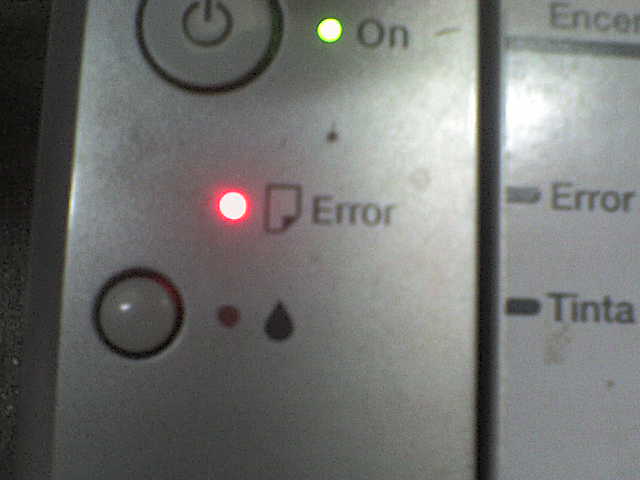

aca otra imagen
esto es lo que me marca la impresora

Mensaje por claudio marin » Dom Ago 29, 2010 5:39 pm
weno amigos junto con saludarlos les comunico que logre sacar la falla de error de hoja luego de volver a revisar el resorte de la patita que actiba el sensor de papel lo cambie y ahora puedo tener comunicasion con la pc para imprimir o scanear ,,solo que el problema de que la hoja se atasca hacia el lado izquierdo ,cada vez que quiero imprimir ..
