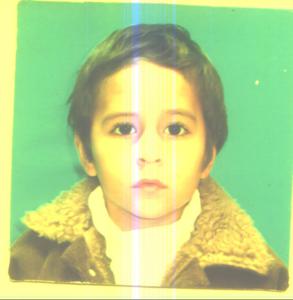

Mensaje por pedro luis bertrand » Jue Dic 29, 2011 11:10 pm
intento nuevo de enviar foto

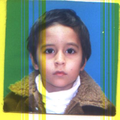

Mensaje por pedro luis bertrand » Jue Dic 29, 2011 11:12 pm
otro ej. misma foto de mi nieto

Leonel Pedron
Webmaster
Webmaster
Mensajes: 554
Re: Umax Astra 2100U al escanear fotos se ven amarillas
Mensaje por Leonel Pedron » Vie Dic 30, 2011 8:24 am
La segunda como que salio con menos amarillo, respecto a la primera.
Ponelo a trabajar escaneando bastante, como para observar si luego en caliente mejora el Escaneo.
De ser asi, derecho a los filtros que encuentres en la fuente.
