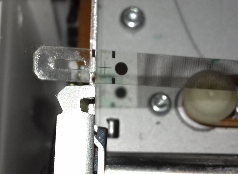

Re: Impresora HP Officejet Pro 8600 Fuera de sincronismo
Revisa que el encoder esté en la posicion correcta, debe correr por dentro del carro del cabezal o que no se haya roto o este sucio.
Es una cinta plastica fina con rayitas impresas, tiene un sensor sobre el carro del cabezal que detecta cuando se mueve al leer el encoder.
[/Img2]
[/Img2]
Hola: limpie la cinta, está bien, bien cambie los cartuchos, se reinició bien, después quise
configurar el wifi , y ya no me dio la opción, y después paso lo que explico , el carro se traba
y se queda en la mitad del recorrido, si saco el cabezal lo realiza bien, después me pide que cierre la tapa, después no reconoce el cabezal, dice espere 20 segundo, y nada, sigue todo igual
