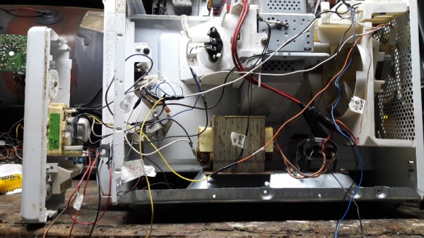

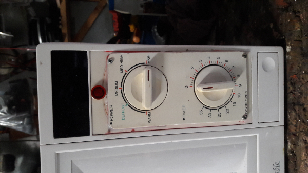

Saĺudos apreciados amigos. Posiblemente alguna persona me pueda dar respuesra a mi duda .Bueno he cambiado eĺ sistema de hornos combenciónales a timer estó por que las cucarachas han dañado las tarjetas ó las membranas y estas no se consiguen En total he hecho 6hornos y en estos dós años no he recibido ninguna queja .Peŕo ahora quiero combertir un inverter a combencional pero mi duda es si el mismo magnetron que trae el inverter me puede servir ya que el hormo qúedaria como uno combencional. Muchas gracias amigos colegas.

Si muy amable .gracias.Bueno yo lo convierto
a timer lo que es la tarjeta queda totalmente
elimínada. Hago esto porque las cucarachas dañaron tarjeta y membrana mi duda es si no hay problema en dejar el mismo magnetron

El horno es panasonic inverter modeloNN963WFN

Bueno investigue el el magnetron de inverter trabaja con otra frecuencia.Poŕ lo que ópte por cambiarlo por uno combenciónal.
