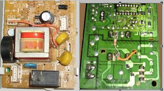

Me llegó un microondas para reparar marca Panasonic.
Y al abrirlo me di cuenta que había sido modificado; en el lugar que estaba antes el inverter, había un transformador del tipo usado convencionalmente.
Inmediatamente miré la placa para ver que tipo de oscilador habían usado para engañar la placa electronica del microondas....
Vaya sorpresa... solo encontré el cable naranja del conector CN3 que fué introducido por un huequito y al otro lado una R de 2.2K 1/2W conectada al punto marcado como (S2) en el transformador de alimentación y nada más, con esto funciona todo el tiempo que se le indique al microondas para que trabaje.
Al microondas en cuestión solo le cambié el magnetron y siguió funcionando perfecto.
Envío fotos por si hay alguna duda.
Saludos a todos y espero que les sirva este secretito.
placa microondas Pana conversion.JPG (44.47 KiB) Visto 9232 veces

gracias por la ayuda.. mi inverter tambien se daño.. habia puenteado el conector pero no funciono ( le ponia 1min y cuando iba en 36seg se apagaba) y tambien despues trate de poner un opto acoplador pero igual al llegar a ese nivel no se generaba el pulso para continuar.. entonces cuando ya estaba por darme por vencido y ya tenia todo desarmado para adaptarle tarjeta nueva.. decidi buscar un poco mas porq ese diseño de tarjeta es como q complicada sacarla de la base.. y bueno consegui tu post.. gracias...por la valiosa ayuda.. si me imagine q con una onda senoidal se podia arreglar..pero vamos a ver si podemos mejorar el circuito.. Gracias colega..

yo siempre los convierto a convencional, hay que ponerle una resistencia al transformador de la tarjeta rojo,rojo , rojo en el segundo pin de derecha a izquierda donde están los cuatro pines viéndolo con las patitas hacia arriba o sea los tres pines van a quedarnos abajo y los cuatro arriba luego el otro extremo de la resistencia va al conector de tres casi siempre el color naranja , o solamente al número 3 y listo.
