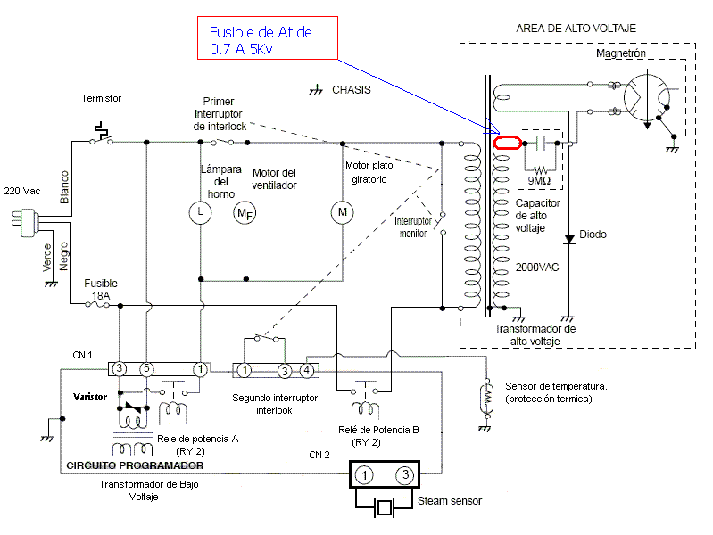

Lamastv el fusible de AT esta después del trafo de Alta tensión, o sea lo que te quema el fuse puede ser el magnetrón, principal sospechoso, el diodo o el capacitor
Re: Wirlpool quema el fusible de alta
Bueno pasemos en limpio el fusible de AT es el que esta marcado en el gif que te envío (no todos los microondas lo traen)
el fusible de 10A es el principal, entonces el diagnostico es otro:
Cuando se quema este fusible de 10A puede ser porque los switches de puesta están defectuosos, o también puede ser el trafo en corto, muy raro, pero tendrías que escuchar un zumbido muy molesto antes de que se queme el fuse.
Nota: las resistencias del medidor son de 1/4W
- Etapa de AT.GIF (25.27 KiB) Visto 11341 veces
Ahora el único sospechoso es el trafo de AT, porque no lo pruebas con el trafo de otro microondas al que le sacaste el diodo, así salís de duda
