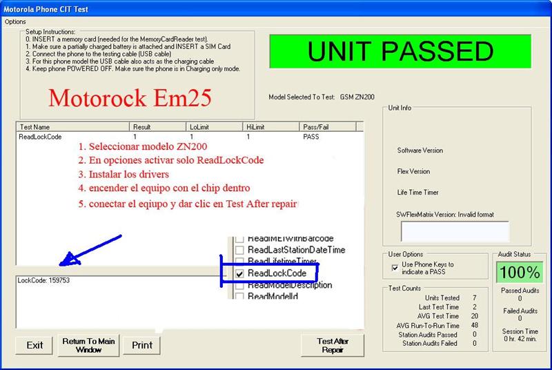

hola amigo..yo saque el codigo de seguridad de ese modelo con el mototriage.
tenes que poner en el modelo como zn200 regresa el codigo a 1234 o te saldra el codigo que le habian puesto.
una vez eligiendo el modelo (ZN200) te vas a options>configue test>solo tildas la casilla de readlockcode>luego>test after repair.
con eso deberia quedar en 1,2,3,4 el codigo de seguridad.saludos!
