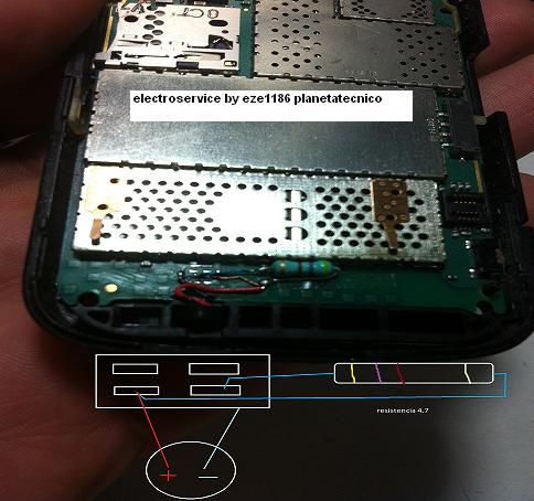

para sacar el microfono si no tenes estacion a aire sacalo con el cautin y flux hasta q aflojo y con cuidado lo levantas.y le adaptas otro mic como el de los samsung modelos viejos.

hola amigo..aca te dejo una solucion que ami siempre me sirvio para este modelo.
- nokia 5233 microfono cambio by eze1186.JPG (49.14 KiB) Visto 2229 veces
