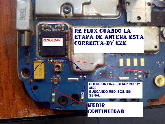

buen dia colegas, me dirijo a ustedes para solicitar ayuda en la solucion de el siguiente problema, tengo un blackberry curve que solo dice sos y no recibe ni envia, por favor orientenme que debo hacer, esta especialidad no es mi fuerte en electronica, gracias por la ayuda que puedan hacerme llegar.

hola amigo verifica primeramente la continuidad de la etapa de antena.te dejo una imagen asite ubicas mejor.saludos! :A
