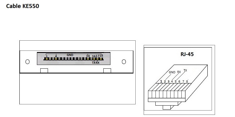

hola amigo..espero te sirva la configuracion.
Pinout
polarbox2 =i nfinity-box = vigys = octopus
ke550 kkk.jpg (30.86 KiB) Visto 3781 veces

Ok mil gracias ese1186, he tomado nota de tu información, pero ya me encontré con un cable original, y me tome el trabajo de levantar los datos, cosa que con gusto lo subiré, lo tengo en formato xxxx.pdf
