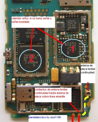

ahora bien pudes obviar lo que te comento y desarmar el cel.y pon atencion en la parte donde hace contacto la antena con los puntos en la placa,son 2 palancas de cobre podes levantarlos un poco asi hacen bien contacto sino soldarlos tambien es una buena alternativa.
sino pasa nada,debes chequiar con un tester la continuidad entre la pistas.hasta la antena de placa.te dejo una imagen asi te guias mas.saludos y comenta como te fue.

gracias colegas me sirvio mucho tu ayuda levante los ganchitos de las antenas limpie los contactos , lo cerre lo encendi y aparecio la barra de la señal , pero sucede que par de dias trabaja normal , y a veces desaparece la señal , lo k hago es retirar la bateria luego el chip lo limpio lo pongo a su sitio luego la bateria lo enciendo y vuelve aparecer la señal , me falta revisar la continuidad de la pista de antena
Re: nokia 5200 no tiene señal
taul escribió:gracias colegas me sirvio mucho tu ayuda levante los ganchitos de las antenas limpie los contactos , lo cerre lo encendi y aparecio la barra de la señal , pero sucede que par de dias trabaja normal , y a veces desaparece la señal , lo k hago es retirar la bateria luego el chip lo limpio lo pongo a su sitio luego la bateria lo enciendo y vuelve aparecer la señal , me falta revisar la continuidad de la pista de antena
bien amigo,entonces,revisa la continuidad de la pista de antena,y limpia toda la etapa conalcohol isopropilico y un cepillo de dientes le das despacio luego deja secar y proba.
