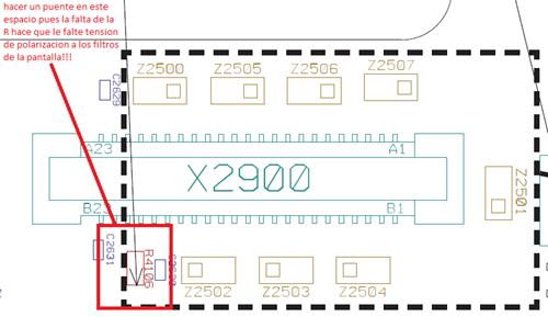

hola amigos, les comento que luego de tanto sufrir sin tener mi celular, lo he logrado reparar, la falla era producida debido a la falta de una R en la placa principal en la parte del conector de la pantalla, es una R que polariza la tension de los filtros de la pantalla! adjunto una imagen para que puedan ver!
