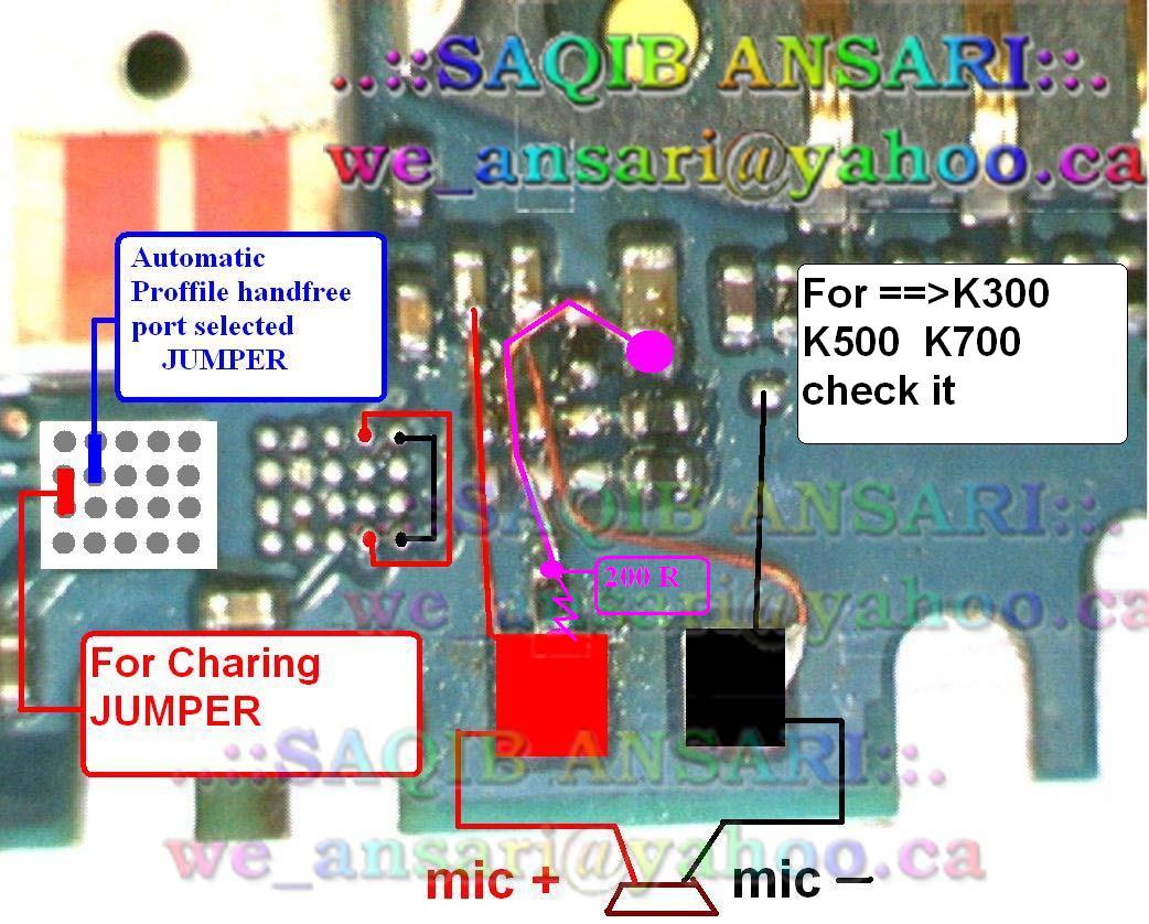

Hoy quise realizarle una solucion que hay para cuando no anda el microfono, que son unos puentes, (vos debes saberlo), y el 1er puente bastante bien al comenzar el 2do el estaño unió el 1er empalme con un capacitor que esta al lado y empece a intentar retirar la gotita de estaño y luego de intentar un largo rato sin resolverlo, zas se me salio un capacitor, resumiendo ahora aparte de no funcionar el microfono, no funciona la cámara, Dios dirá lo que haré mañana, (el lindo k300 estallará contra la pared?) ...
Re: ¿Como puedo liberar el k300a?
estas trabajando con flux amigo??
aca dejo una imagen de los jumper para darle solucion al mic.nose si sera la misma que ya tienes.a ver si te ayuda un poco mas.tambien podrias sacarle una foto para ver que componente se salio.guiate con el diagrama tambien. :G
- solucion k300.jpg (158.93 KiB) Visto 8324 veces

Uso estaño, creo que ahi cometi un pequeño error no?
Bueno te adjunto el planito que uso el C que se salio es el marcado 1, el cual conservo
El puente 2 ya esta realizado, justo cuando comenzaba con el otro puente zas! se hizo un corto con estaño entre el c2310 y el 2311 y para sacarlo termino saliendose el 2310. Bueno me explicas lo del flux. Quiza asi lo pueda reparar definitivamente. Gracias
- k300_mic.JPG (47.48 KiB) Visto 8319 veces

para la reparcion de celulares es necesario tener flux..lo conseguis en cualquier casa de electronica amiga.yo utilizo el flux gel que viene en la jeringa.
aplicas el flux sobre el componente y ahi empezas hacer el trabajo.
esto ayuda a no provocar cortos entre componentes y a su ves remueve facilmente los mismos.
pin de carga y demas.
lo que debes hacer es aplicarle el flux y coloca el componente que se te salio con una micro pinzita agarras el mismo.si tenes algun corto con el estaño agregale flux nomas y pasale la punta del soldador y veras como sale el corto.luego le pasas un poco de alcohol isopropilico y removes el flux con cuidado.y secas con el secador de cabello.y listo.
saludos!
exito con la reparacion.
saludos!
