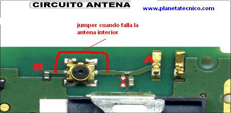

SOY TECNICO Y TENGO UNA FALLA CON EL CELULAR HUAWEI Modelo U9105 DE LA COMPAÑIA MOVILNET DE VENEZUELA LA FALLA QUE PRESENTA ES QUE NO RECIBE LA SEÑAL COMO QUE LA ANTENA ESTUBIESE MALA PERO YA REVISE Y TODO BIEN NO SE SI CAMBIANDO EL SOFTWARE OH ALGUNA OTRA COSA TRATE DE CAMBIARLE EL CHIPS DE LINEA Y LIBERARLO PERO TENGO POCO CONOCIENTO DE ESTE CEL ALGUIEN ME PUEDE AYUDAR

bueno.si ya has testiado la pista desde la antena hasta el chip de RF,entonces lo mas probable que el mismo este en banda negativa (dado de baja el imei de ese equipo)
aca te dejo una imagen para que hagas la prueba de hacerle el jumper y verifica si toma señal.
no es el mismo modelo pero debe traer el mismo componente de antena.
en los puntos A y B tenes que tener continuidad (en tu caso debe ser otro circuito pero la manera de verificar debe ser la misma)

gracias por esta aclaratoria

ok amigo revisare las 2 cosas muchas gracias por la informacion
