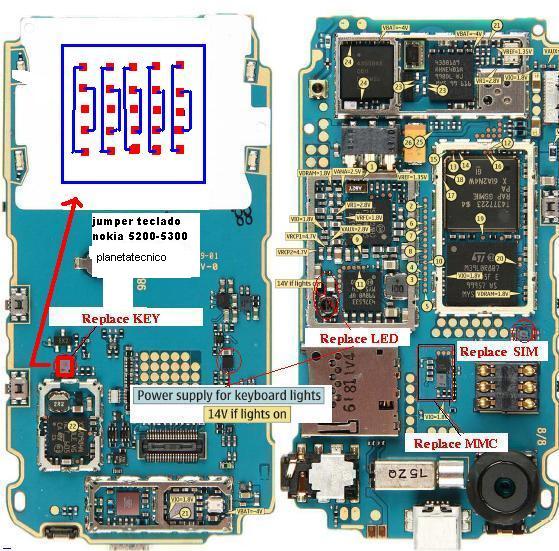

hola amigo..bueno es una falla clasica en estos modelos tantos como el 5200 y 5300
has cambiado el flex?? revisa los zocalos donde se conecta el flex limpialos con isopropilico
si ya has hecho esto,
tu falla se encontraria en el cristal BGA que controla el teclado.
en la imagen te marco a donde esta el cristal.
los procedimientos que se debe hacer en estos casos son los siguientes.
primero hacele una limpieza con alcohol isopropilico y con un pincel lentamente y sin darle mucha fuerza limpieas bien el cristal luego lo secas y te fijas si se soluciono.
si no anda,aplicale flux abundante al cistal por arriba y costados.y aplicale calor con la punta del soldador.luego limpias,con isopropilico y proba de nuevo.
si no anda,ahi vas a tener que hacerle el jumper osea cablear los puntos marcados.
con un cablecito aislado del tipo que traen los auriculares,son finitos y vienen pintados aislados.
aplicas abundande flux y aplicas calor con la pistola,sino tienes le das con el soldador pero un buen rato y con la ayuda de pinzita de precision lo vas moviendo lentamente con mucho cuidado de no levantar las pistas del mismo.una vez que lo allas sacado prosigues a puentear los mismos.y 100% efectivo la reparacion.

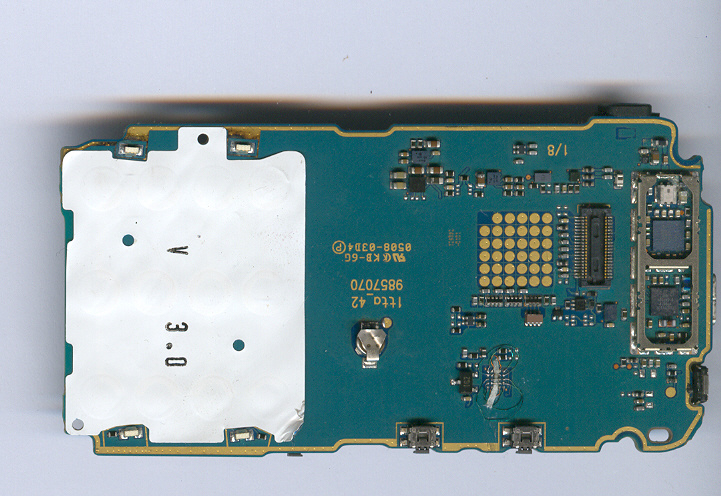

- asi te debe quedar el cableado una vez hecho los puentes.esta es una placa de un 5200 pero el cristal es el mismo.
- jumper teclado hecho =).jpg (222.52 KiB) Visto 4195 veces
- aca te dejo el cristal que debes hacer el jumper.
- 5300_jumper_cristal_teclado_ok.JPG (89.01 KiB) Visto 4195 veces
Re: Nokia 5300 - No funcionan teclas del panel del display
el cristal es el que controla el teclado principal y superior.
antes de hacer el cableado debes cambiar el flex,como te indique mensaje anterior,muchas veces ahi esta el problema.
o en los contactos de por debajo de la placa que no haga bien conexion,
desmota la placa superior osea del display y ahi debajo esta el zocalo del flex. limplialo y conectalo de nuevo asegurate que ingrese bien en el zocalo de la placa sino presiona la placa maso menos a la altura de donde esta el zocalo y proba los botones si andan.
