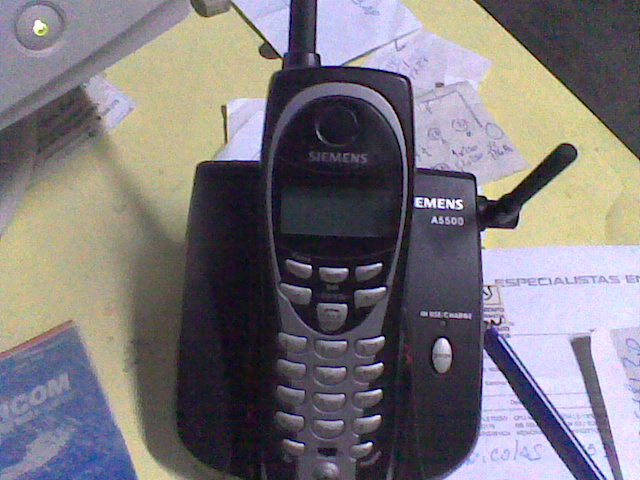

hola muchachos ,necesito de vuestra experiencia espero que conoscan el modelo .Es un telefono inalambrico
color negro , con alimentacion de un adaptador de 220v a 9v . La base recibe el llamado pero el handy no recibe nada. El handy recibe cuando lo llamas para pasar una llamada desde la base ,boton PAGE,que suena el llamador ,y cuando tocas el boton talk no recepciona nada .En el handy ,se puede marcar todo pero no realiza la llamada .no hay falsos contactos a la vista . Que puedo hacer .desde ya muchas gracias .subo imagen

Hola , por lo que describis puede ser que tengas abierto el circuito de linea de la base.
Revisa R9 de 10 ohm, verifica Q11 , Q12, y Q9 que no esten en corto o tengan fugas.
Comentanos como va eso y la seguimos
