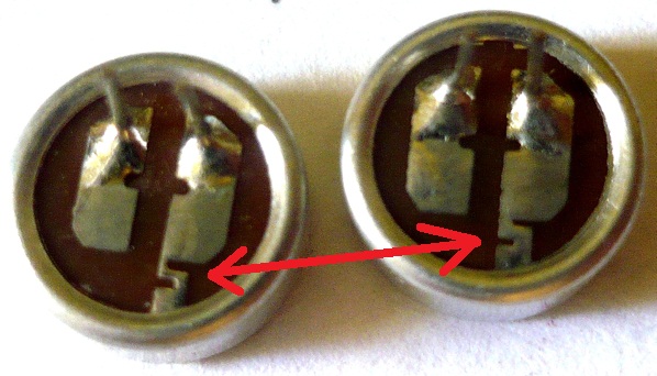

Omar,decime como se la polaridad del microfono pues no está indicado
Gracias
Gracias
- Moderador Global
- Mensajes: 679
- Ubicación: México DF
Re: Teléfono de mesa LG Worldphone Gs-635 hace ruido
Si te fijas, hay una patita que esta unida al chasis, ese es el negativo. Desoldalo, dalo vuelta y soldalo y probá si mejora.
- electret.jpg (84.71 KiB) Visto 18361 veces
