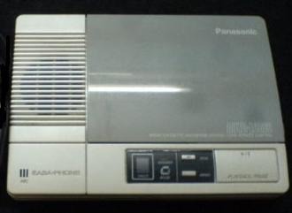

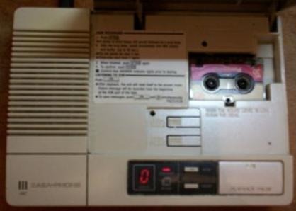

Agrego ilustrativamente las fotos del mismo

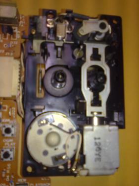

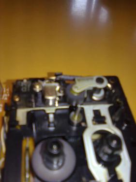

Omar. lo desarme, pero realmente no encuentro lo que mencionas como" contacto magnético dentro de una ampolla de vidrio".
Para mejor entendimiento te agrego unas fotos del lugar.

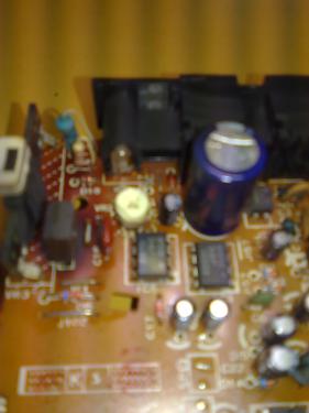

Observo un preset en el circuito, ver foto, ¿de que es?
Bien tratá de identificármelo con una marca por favor lo que referís
Muchas Gracias
Muchas Gracias

En la tercer foto, la ampolla de vidrio que esta a la izquierda del rodillo que se encuentra a la izquierda, se ve a traves de la ranura en la carcasa plastica , esta soldado como te mencione antes en la plaquetita debajo del mecanismo, dicho rodillo posee uno de sus costados magnetizado, eso es lo que hace que cierre y abra el contacto dentro de la ampolla.
