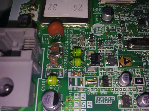

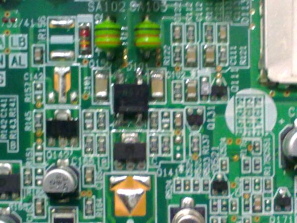

buen dia Omar.....gracias por tu buena predisposicion en este tema, seguire tu sugerencia y vere de levantarle alguna pata a este transistor y asi veo si sigue enganchado con la linea( colector o emisor) ya que si lo mido asi como esta no arroja anomalia alguna.

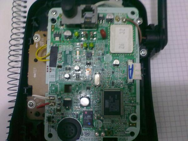

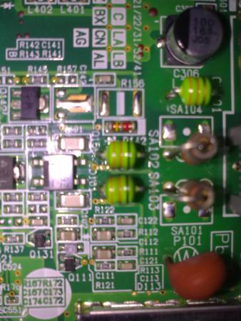

Por otra parte te informo que todos los componentes son de acoplamiento superficial y el circuito impreso parece tener 3 capas, te adjunto alguna fotos tomadas.
Un gran saludo.
Carlos

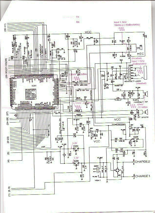

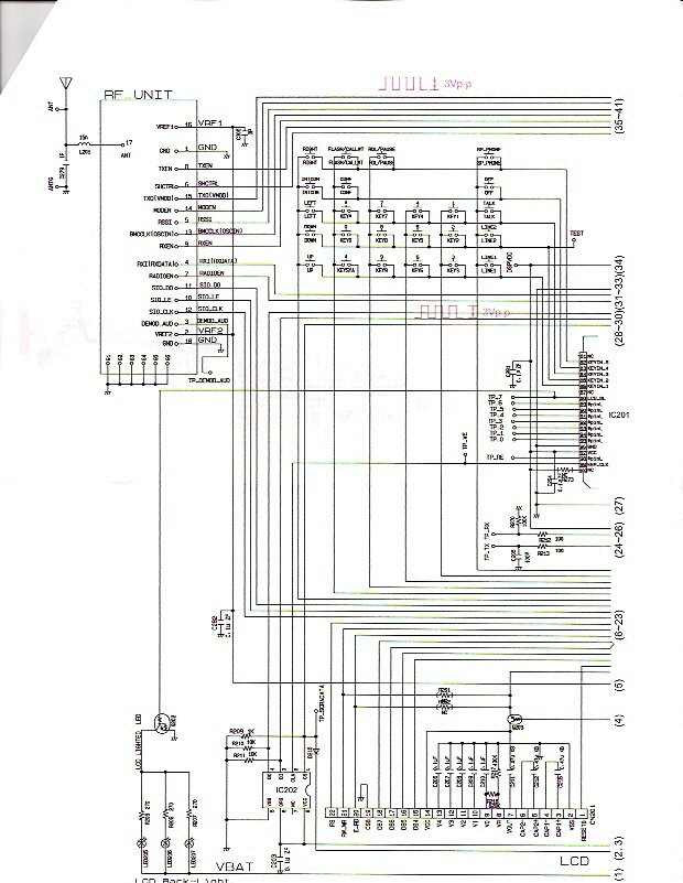

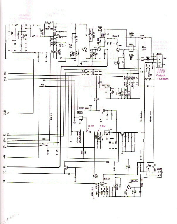

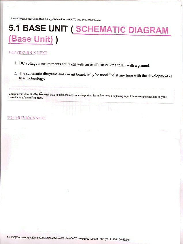

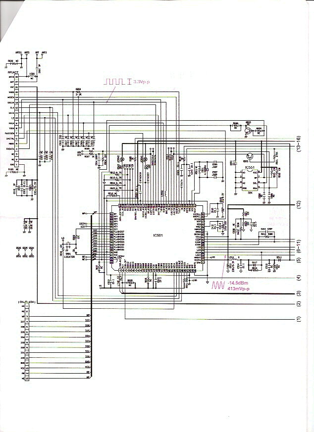

Omar,
Adjunto diagrama similar, para que tengan una idea/sugerencia de lo que estoy buscando, quizas a alguien le sirva mas, modelo KX-TC1703, Panasonic.
Carlos

Mensaje por Omar » Vie Dic 09, 2011 11:02 am
Hola Carlos, por tus comentarios entiendo que el audio y la transmision de voz funcionan bien, en algun lugar debes tener cortado el circuito de audio que te envia los tonos hacia la linea y el audio y la conmutacion de audio al contestador.
Es muy dificil seguir esta etapa sin osciloscopio , pero te sugiero que verifiques los demas transistores que estan en la misma linea que el que cambiaste, segui para el lado del colector de Q121 si hay algun otro con fugas, no creo que el problema haya llegado al micro.
Suerte
