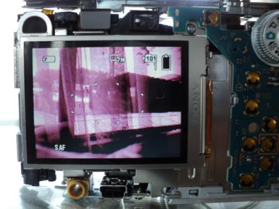

saludos colegas les comento que esta camara fotografica llego al taller con la falla de lente trabado por golpe por lo cual esta se protegia y seaapagaba ,bueno luego de reparar el lente la enciendo todo funciona bien pero se be la imagen de lo qe uno emfoqe de color rojiso ,agradesco su portuna orientacion .

saludos colegas te comento qe ya lo solucione ,te explico lo qe ise fue sacar el flex del del socalo y volver a ponerlo y kedo ok .grasias
