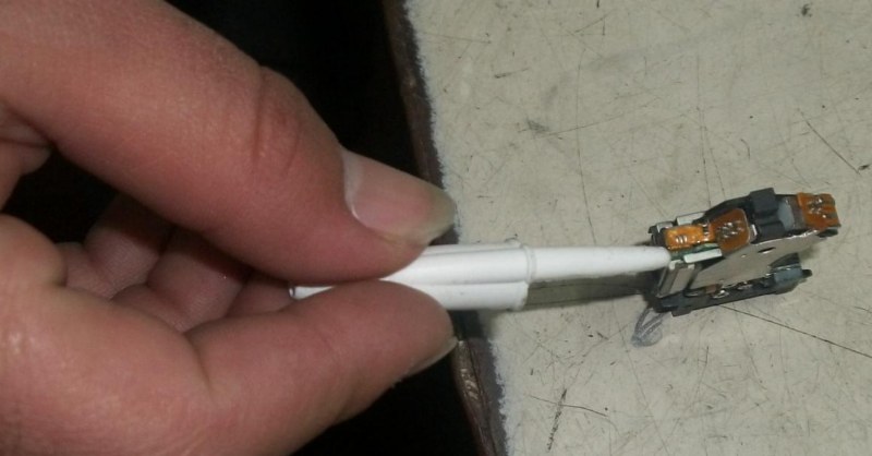

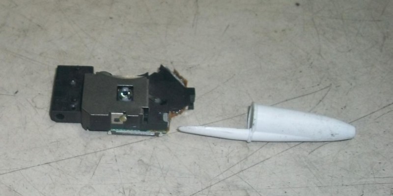

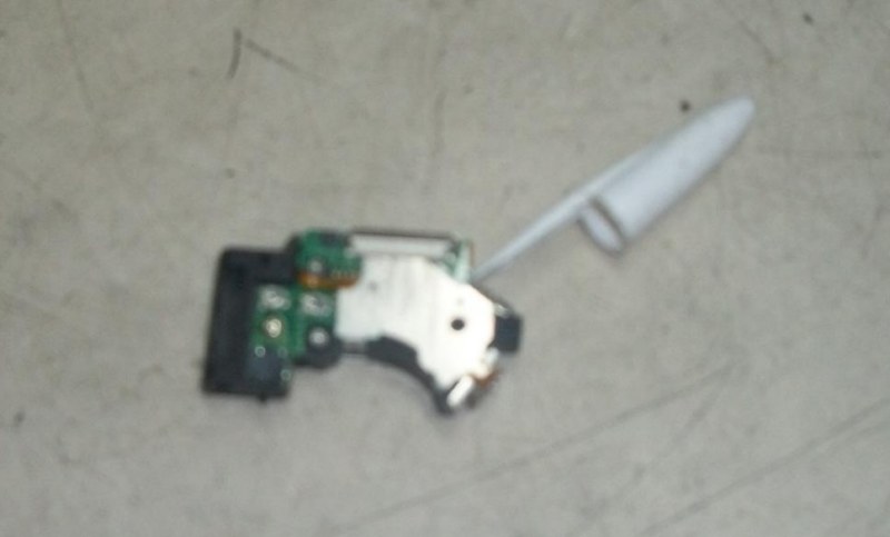

Hola Alberto ¿tenes la optica vieja ? si la tenes fija que aun lateral hay una soldadurita pequeña en forma de tres triangulos que completan un redondo separados entre si en la nueva esa misma esta pero tapada por una gotita de estaño con el cautin(soldador) caliente y desenchufado de la linea procede a retiralo con cinta de desoldar una ves retirado eso la optica esta par prestar servicio ,avisa como te fue

Alberto aca esta la foto hice lo que pude.
laser play.JPG (44.21 KiB) Visto 3617 veces
esta es otra :A
laser play 2.JPG (48.54 KiB) Visto 3612 veces
esta es otra
laser play 3.JPG (36.58 KiB) Visto 3612 veces

Mil gracias pinino excelente las fotos. :) :)
