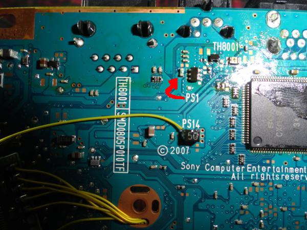

buenos dias colegas ,me llego esta ps2 scph79001 y no enciende ,revise el transformador y esta ok ,probado en otra consola ,revise los fusibles f000,1ps3,ps15,ps7,ps1,ps14,ps11,y todos estos estan buenos habra algun otro que no halla identificado, si algun colega me pueda facilitar una imagen de todos los fusibles que lleva esta play o que alla reparado esta falla se agradece su ayuda :D :D :D
nota:el modelo de la placa es gh-062-02

de partida me equiboque al decir que el ps1 esta bueno ya que no se cual es y en la placa solo sale ps1 pero no indica claramente cual es ...dejo una imagen para que me puedan colaborar,y perdon por mi equibocasion .... :D :D :D

Me pasa lo mismo!!! Mi placa es la gh-061-12 (casi igual que la tuya ) y el ps1 no aparece

según un colega que se dedica a reparaciones de ps2 esta es una resistencia que tiene una letra en ella (E) ps1 y debe medir continuidad y me comprobó que que debe colocarse la misma ,sacada de otro ps2 y que colocándole una resistencia de superficie que marque continuidad esta no enciende ,espero te sirva para otras reparaciones .... :D :D
ps1 resistencia protectora
