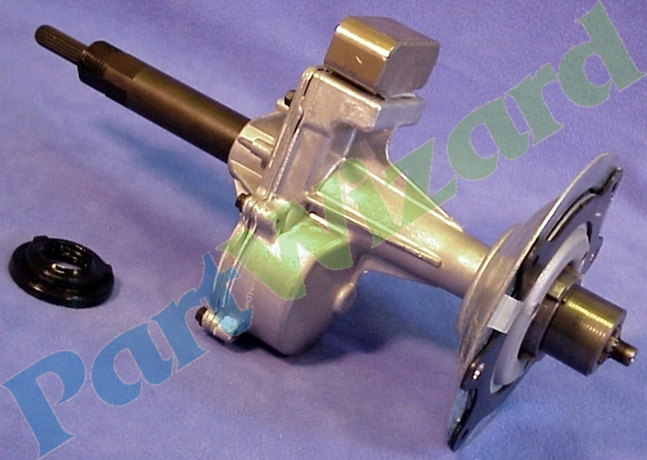

Mensaje por willysabor » Lun Abr 25, 2011 4:21 pm
esta es la caja:
quiero saber el desarme de esta caja, porque creo que esta trabada. La función de lavado no la hace

Mensaje por Walo » Mar Abr 26, 2011 6:29 am
Ok antes de desarmar asegurate que realmente este trabada, y averigua en casa de repuestos si conseguís una nueva, a veces desarmarla trae muchos dolores de cabeza.
Saca el agitador central, y luego veras abajo del mismo una tuerca grande, la sacas y luego desprendes desde abajo TODOS los tornillos que la puedan sujetar a la cuba, volvés arriba y con un caño vas golpeando sin romper la rosca hasta que caiga la caja, luego la desarmas desde su tapa superior y podes ver su interior...saludos y suerte !...
