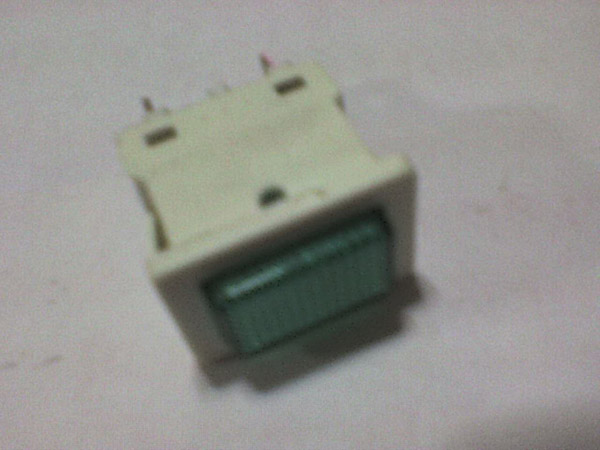

Necesito saber como puedo repararlo pues esto que es de una heladera( Whirpool ARB421 de 2 motores) que indica la función de encendido, dejo de iluminar su led.
Según me han informado se lo llaman "ojo de buey" y no consigo el mismo.

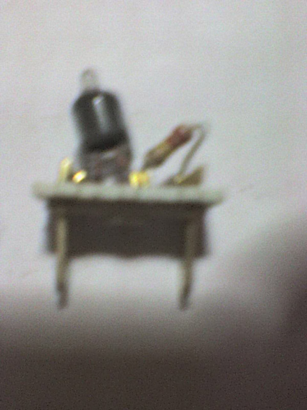

Los desarme y observé que tiene un led chico y una resistencia. Todo va en el interior de una pequeña cajita plástica (2 cm alto x 1,5cm ancho x 1,5 Prof.), similar al tamaño de las llaves de las zapatillas de electricidad.
¿Como es la conexión eléctrica que los alimenta? va + y - en cada terminal o pasa la corriente como es en una llave de luz con led, que se usan en las instalaciones domiciliarias.
Agradeceré que me digan que debo sustituir y las características de los 2 elementos que la componen y como se piden en una casa de electrónica
Para ilustración agrego 2 fotos, si bien las fotos no son nada nítidas, sacadas con un celular, pueden servir para que me entiendan de que se trata
Reparar "ojo de buey" lumínico de electrodoméstico

Re: Reparar "ojo de buey" lumínico de electrodoméstico
Eso no es un led, es un neón, si tuviera un led tendría que tener un diodo rectificador.
cambia el neón y listo....saludos
RAF_COM
Walo, ante todo gracias por tu colaboración, pero te pido que me expliques estas dudas:
1. El funcionamiento de este ojo de buey que está encendido siempre e indica que funciona el compresor de la heladera, dado que el termostato no está en 0 (corte).
2. ¿porque en las llaves de electricidad domiciliarias es al revés, luz apagada= led encendido, luz encendida = led apagado? ( en el ojo de buey esta encendida si la llave del termostato de heladera está encendido)
3. Los terminales de este ojo de buey, su conexión consiste en entregar corriente alternada de 220V + y - en cada uno de los 2 terminales, o es como en las llaves de luz que solo pasa corriente de un solo polo ( normalmente el + )
4. Bueno volviendo al tema de que debo sustituir el neón, decime como es su características para pedirlo correctamente y además el otro elemento que le sigue que estimo es una resistencia también debo cambiarla? de que valor debe ser? ¿Que función cumple esa resistencia que se ve tanto en este ojo de buey y también las llaves de electricidad con neón
Obvio, porque sus dos terminales se alimentan con fase y neutro proveniente del motocompresor.RAF_COM escribió:1.El funcionamiento de este ojo de buey que está encendido siempre e indica que funciona el compresor de la heladera, dado que el termostato no está en 0 (corte).
porque se utiliza el vivo de la linea en un contacto de la llave de luz y como neutro se utiliza el retorno, es decir el neutro pasa a travez del filamento de la lampara apagada y llega al terminal por medio del retorno, al encender la llave se convierte el terminal de retorno en vivo y el neón se apaga.RAF_COM escribió:2.¿porque en las llaves de electricidad domiciliarias es al revés, luz apagada= led encendido, luz encendida = led apagado? ( en el ojo de buey esta encendida si la llave del termostato de heladera está encendido)
TE VUELVO A REPETIR, NO ES LED, ES NEÓN.
NO ! no consiste en entregar CA, ya que el neón no genera nada mas que luz.... y como te dije en el punto 1, recibe 220.RAF_COM escribió:3.Los terminales de este ojo de buey, su conexión consiste en entregar corriente alternada de 220V + y - en cada uno de los 2 terminales, o es como en las llaves de luz que solo pasa corriente de un solo polo ( normalmente el + )
pedís una lampara de neón en ferreterías o casa de repuestos de electrodomésticos, ¿CARACTERÍSTICAS ? NINGUNA... algunas vienen con la Resistencia y otras sin Nada...RAF_COM escribió:4.Bueno volviendo al tema de que debo sustituir el neón, decime como es su características para pedirlo correctamente y además el otro elemento que le sigue que estimo es una resistencia también debo cambiarla? de que valor debe ser? ¿Que función cumple esa resistencia que se ve tanto en este ojo de buey y también las llaves de electricidad con neón
FUNCIÓN: reducir el voltaje, si conectas el neón a 220 sin la R ... pummmmmmm explota....
Saludos...
