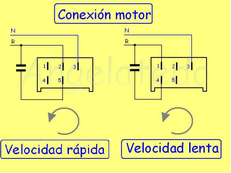

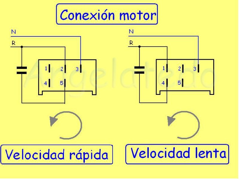

Hay varios tipos de conexiones de motores de lavarropas.
Una de ellas es la siguiente:

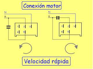

Para cambiar el sentido de giro solo hay que invertir las conexiones del siguiente modo:
Velocidad rápida.JPG (24.03 KiB) Visto 1852 veces
Igualmente se puede invertir la velocidad lenta.
