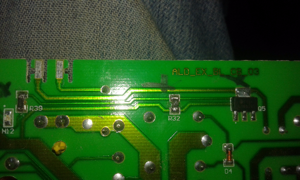

Hola,serian tan amables de decirme el valor de r32 y r39 en la placa ,ya que estan explotadas...

Hola, subí foto de la placa, por qu no son todas iguales

R32 y r39 .....
Re: Lavarropas Drean 6.06p resistencias quemadas en placa
Mensaje por TATUZA » Lun Ene 16, 2017 9:39 am
Bien, R32 es de 103 yR39 de 331, debes cambiar también el Q5, suerte!!!

Ok,si el triac esta en corto,gracias Tatu!

No consigo el triac ft0107 mn201 es smd,tengo a mano el bt139 ¿puede andar?
Mensaje por TATUZA » Sab Feb 04, 2017 10:38 am
si, perfectamente
