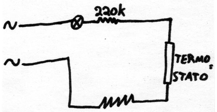

Amigo,dibuje el circuito de la plancha para que nos entendamos mejor.

Mensaje por Walo » Mié Feb 02, 2011 6:33 am
Bueno Luciano; con ese circuito NINGUNA PLANCHA va a funcionar, te detallo la forma standart de conectar una plancha:
LINEA al FUSIBLE TERMICO de ahi al TERMOSTATO (de no tener fusible termico se conecta LINEA a TERMOSTATO)
Del TERMOSTATO a una punta de la RESISTENCIA (BASE O MICA) y desde aca a una pata del NEON (LAMPARITA)
NEUTRO a la otra punta de la RESISTENCIA (BASE O MICA) y desde aca a la pata de la resistencia de 22k en serie con el NEON.

Claro,o sea,yo me exprese mal en el dibujo,yo lo dibuje entrando por el neon y saliendo por la R base.El circuito es como vos decis,en cuestion,la plancha no calienta y esta todo bien.Q puede ser?

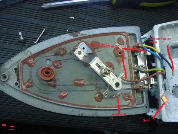

Amigo,subo una foto de la plancha.

Mensaje por Walo » Mié Feb 02, 2011 7:10 pm
Eso que marcaste como termostato es el fuse térmico .... tiene continuidad ???
tenes continuidad en la resistencia ???
el termostato es la pieza grande con tornillo regulable al medio...visto de arriba y del lado en que entran los cables, girando en sentido horario, al fondo tiene continuidad y girando a fondo en sentido antihorario mide infinito...suerte

En fin,el fusible termico marca continuidad,la resistencia tambien esta ok.Por eso digo q es muy raro porqeu todo anda pero la plancha no calienta.
