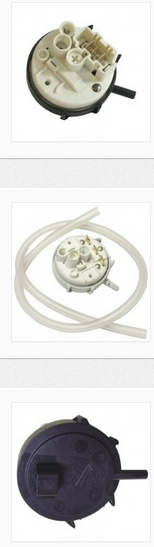

Tendrías que controlar el presostato y la electrovalvula.Yo desconfío del presostato.No hay mucho que revisar,si el presostato esta bien,es la placa de control o programador.

La ubicación del presostato es indistinta,pero siempre esta ubicado arriba,en la parte mas alta del lavarropas.Se una con el tanque de lavado mediante una manguerita fina.Generalmente son de forma circular.Este dispositivo es el encargado de manejar el nivel de llenado de agua,tiene en su interior una membrana que es "empujada" por el aire a presión que se va produciendo por el nivel de agua. Podrías desconectarle la manguerita de abajo y soplar por ahí y escuchar si cierran los contactos y medir continuidad.No es mas que un interruptor a presión.Busque en google algunos modelos de presostatos Ariston. Ahí van.

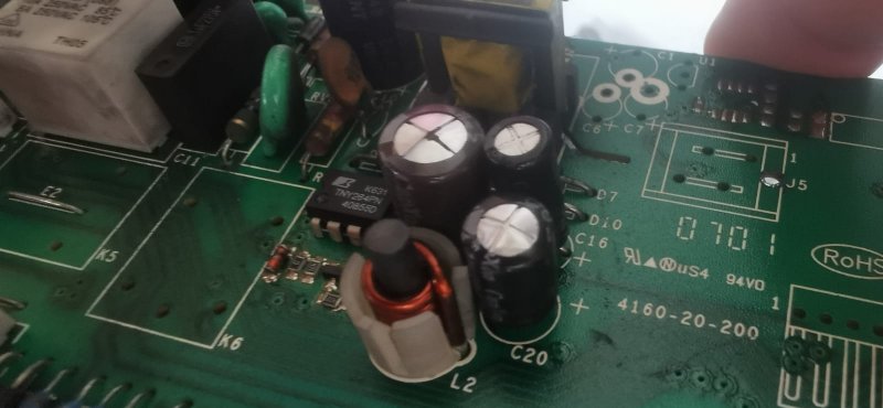

Te comento que se solucionó cambiando el capacitor de 680 microFaradios de la plaqueta.
Si está dañado notarás que la parte superior del capacitor está salida hacia afuera.
Espero que te sirva de ayuda.

Misma falla resuelta cambiando capacitores de 680 y 470, los que se ven inflados en la foto.
Gracias por la ayuda!!!
