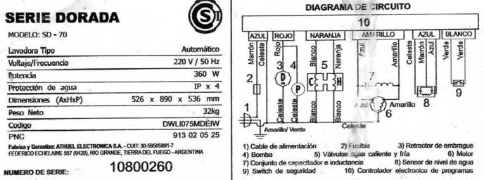

lavarropas automatico serie dorada sd-70 solicito diagrama

hola a todos solicito diagrama o manual de servicio de lavarropas serie dorada sd-70 automatico gracias

Diagrama de la plaqueta electronica va a ser dificil encontrar , es como esperar que el chancho chifle!!
te dejo diagrama del circuito,
