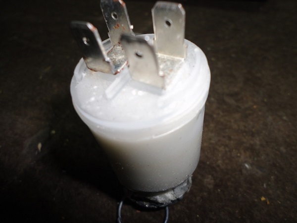

Mensaje por Batuque » Mié Dic 10, 2014 4:35 pm

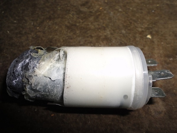

Hola muchachos tengo este lavarropas de mi casa que no giraba el motor, le saqué la tapa y si se lo ayuda arranca, en la parte superior al lado del programador le encontré un capacitor roto, quisiera saber el valor del mismo, gracias.

Mensaje por eduargaston » Jue Dic 11, 2014 12:09 pm
Hola batu! ponele uno de 14uf o hasta 16uf
