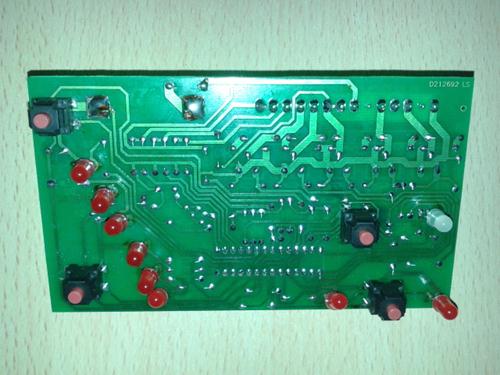

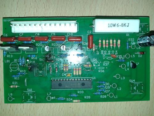

Hola amigos,tengo este lavarropas cuya plaqueta tiene varias resistencias fusiladas e ilegibles,les agradeceria si alguien puede pasarme el valor de las mismas.Estas son:R19,R24,R18,R15 y R22.

Hola, un pequeño aporte que quizas te sirva.
Q3, Q4 y Q5 son triacs, si te fijas los tres tienen la misma configuración de componentes. Yo creo, (y digo solo viendo las fotos por que en este momento no tengo ninguna placa de esas a mano) que el valor de Q19 es el mismo que Q25, R18 va del gate (compuerta del triac) al pin del micro. si buscas en el gate de Q5 y el pin del micro, intercalado deber haber una resistencia del mismo valor que la que se quemo.
Insisto, es una deducción y solo viendo las fotos que pusiste, pero si estas en el tema electrónico, haciendo el mimo analisis que yo podes deducir los valores de las resistencias quemadas.
Viendo R18 quemada de esa forma, yo diría sin temor a equivocarme que el microprocesador también paso a mejor vida.
Espero te sirva mi opinión.
