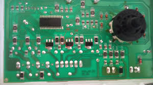

Me llego al taller este lavarropas por tener la placa inoperante, en primer lugar descubri que se jorobo a causa de el termoactuador en corto. revisando la placa, veo que uno de los diodos de montaje superficail esta en corto. el mismo es un zener y no se de que valor es, por ello agradeceria si alguien puede aportarme el circuito electrico de esta placa.
agradezco desde ya.
adjunto fotos. es el diodo de color rojo en la placa que esta ubicado en la parte inferior bajo el selector a la derecha de la imagen.

el zener es de 5 volts
con la placa conectada tiene que haber 5 Volts
si no hay revisa la resistencia de 6k8 10w que debe calentar un poquito si esta fria esta abierta

te agradezco Mario. Te comento que puse el diodo zener de 5volts y sobre el capacitor tengo 3volts. la R de 6k8 esta correcta, enciende el led, pero al accionar la electrovalvula se apaga todo. te agradeceria si tenes idea de por donde tengo que buscar.
