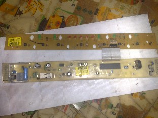

pense que existia algun material para ablandar este producto porque ya intente retirarlo y esta muy endurecido te dejo una foto para que la veas y me suguieras alguna forma de quitar este producto (sin romper la placa) y si acaso tendrias el diagrama de esta placa o algun link donde conseguirlo Atte. Hugo Sanchez
Re: placa eslabon de lujo AWR680/3
Mensaje por TATUZA » Mié Nov 25, 2009 9:39 am
De esas placas mismas he reparado, si que no debe ser mucho el laburo, yo lo saque de a poco con paciencia, e inclusive he cambiado la placa de comando que es la que tiene los led por otra que funcionaba bien, el técnico de lavarropas tenia de un bicho de esos viejos, así no creo que sea tan difícil, fijate en el disipador ese que tiene que quizás esta en corto ese componente, me suena que lo he reemplazado, y la otra es probar con diluyente a ver si afloja, suerte un abrazo :idea: :idea: :A

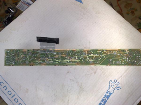

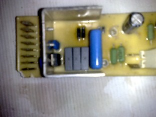

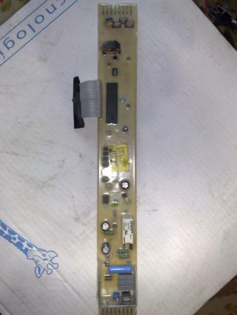

retire el material de la parte de abajo donde estan las pistas logicamente algunas se cortaron (luego tuve que reponerlas) el hecho es que encontre un cortocircuito en una linea de baja tension ,es por eso que la placa esta muerta el problema ahora es que para encontrar el componente que esta en "corto"debo levantar el material de la parte de arriba y se va a romper ,porque para levantar la parte de abajo use un "escoplo" (herramienta que usan los carpinteros) es como un destornillador pero con filo; si se cortaron varias pistas del lado de abajo no quiero ni pensar lo que pasara del lado de arriba porque estan pegados los componentes aca dejo unas fotos para mostrar lo expuesto y necesitaria si alguien tiene el diagrama o al menos alguna ilustracion de la placa sin el pegamento para ver los componentes que podrian ser los afectados Atte.Hugo
