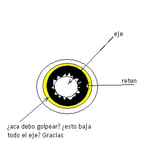

Hola, Socorro... ya saque la turbina, aflojé la tuerca que aprisiona el eje pero no baja, ya saque de abajo el motor y la polea, y saque los tornillos del soporte del actuador y los de la base de los rulemanes, pero ... 1ro el tornillo de arriba aflojo pero al golpearlo sigue en la misma posicion , no baja y 2do en la parte de arriba donde golpeo porque esta el eje estriado que es de plastico y se ve rodeandolo un reten ¿hay que golpear en la parte externa del reten? hago un dibujo porque explicandolo es mucho lio.

golpea el eje externo,
se cambian los ejes completos, es decir viene de fabrica el eje externo armado con el eje interno y su reten y las trabas para los rulemanes...otra no queda, porque al intentar sacar los rodamientos viejos, siempre se rompe el eje tal vez tengas que cambiar tambien el embrague plastico que va abajo de la polea,,,..saludos

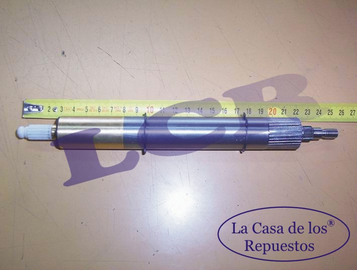

Alberto este es el eje completo a cambiar

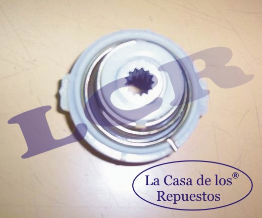

y este es el embrague que tal vez tengas que cambiar
