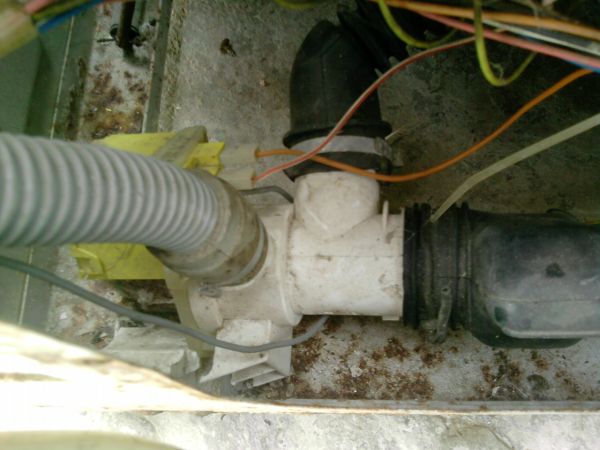

Re: Lavarropas White Whestinghouse WW055BTW mang. desagote r
Hola, la imagen que te subi es de este modelo, White Whestinghouse LB-42 como veras en la imagen tiene un buen tornillo casero (alambre), esta bomba no funcionaba porque tenia un boton mediano que trababa la paleta de la bomba
La mayoria de estos modelo trae una camara de residuos , limpiala , ojo que suelen tener agujas alfileres , decinos si es la mangera de salida, el mangon del tambor, o el mangon de residuos, que esta perdiendo agua ?
- P250313_13.25_[01] White Whestinghouse_600_450.jpg (42.97 KiB) Visto 3447 veces
