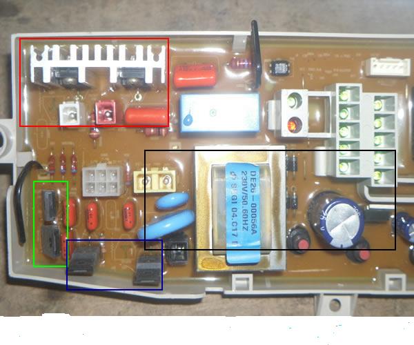

Re: Lavadora Samsung WA17R3 no enciende tarjeta
Mensaje por TATUZA » Mar Ene 15, 2013 9:53 pm
Bueno ahi te subo una imágen de la placa, ves que tiene un trafo y la fuente de alimentación, hacé lo que te dice eduardo así retirás bien la placa y medís los pines de entrada del trafo, si dan abierto hay que reemplazarlo, es de 12 volt de salida :A :A :A
placa samsung.JPG (47.1 KiB) Visto 5908 veces
serve
Mensajes: 137
Registrado: Mié Dic 16, 2009 10:41 am
Mensaje por serve » Mar Ene 15, 2013 10:21 pm
buenas noches compañeros, amigo eduardo el voltaje aqui en venezuela es 110 y 220 voltios, loa tarjeta no prende por lo tanto no puedoverificar si el micro calienta, seguire el concejo del amigo tatuza y verificare por la parte de abajo los voltajes, un abrazo

TATUZA escribió:hacé lo que te dice eduardo así retirás bien la placa y medís los pines
CONTROLA LOS CABLES QUE NO ESTEN CORTADOS, estos tipos de lavarropas suelen cortarse los cables
controla que los pines de conexion no esten Sulfateados
serve
Mensajes: 137
Mensaje por serve » Mié Ene 16, 2013 9:58 pm
buenas noches amigos, ya revice el transformador y esta bien el voltaje de 12 voltios esta presente, segui ese voltaje hasta un regulador de 5 voltios y tambien esta presente
