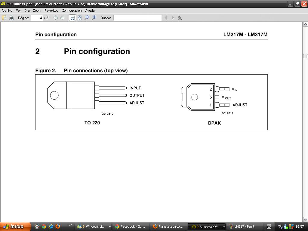

cordial saludo compañeros necesito saber cual es el remplazo del regulador LM317MDT ya que se encuentra abierto necesito el remplazo ya que lo remplace por el lm317t no me funciono ya lo mire por datasheet pero no me informa bien estoy en duda por hay unos con tension negativa y otros con positiva con la misma referencia espero informacion de alguien que haya arreglado estas tarjetas para gimnasio gracias

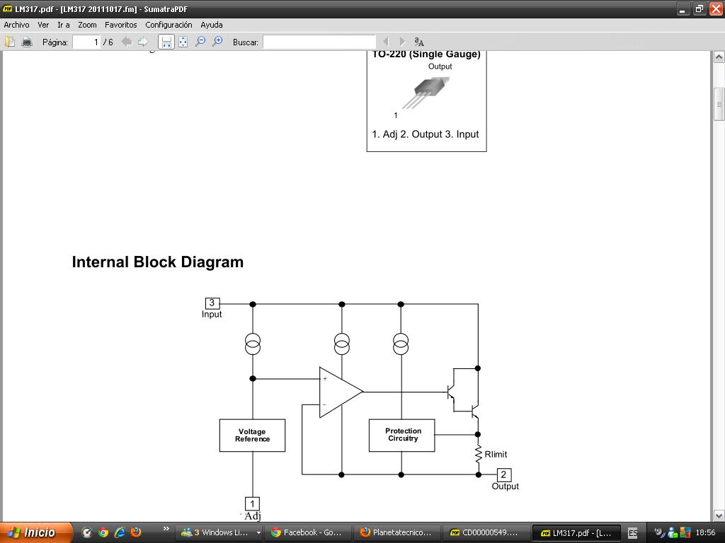

Yo lo que veo es que son solo distinto encapsulado, si te fijas bien en que el de montaje superficial tiene distinto la disposición de pines, ya te subo imágenes
