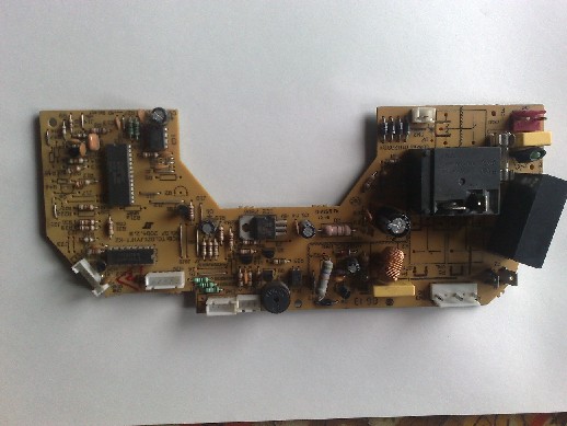

un amigo encontro un dato no se en que pag. acerca de los destellos que informan un fallo. me dijo que para este modelo DL3000F los 6 destellos del led indica "E6" (fallo en turbina) pero la turbina si arranca quisiera saber como probar el sensor que informa de la velocidad al micro quizas este por alli el problema si consigo el link de donde saco esa info te lo envio. aca te dejo la foto; espero comentarios al respecto Atte. Hugo Sanchez

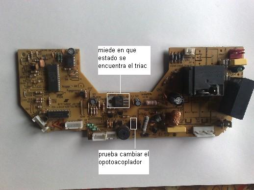

prueba lo que te indico en la foto
