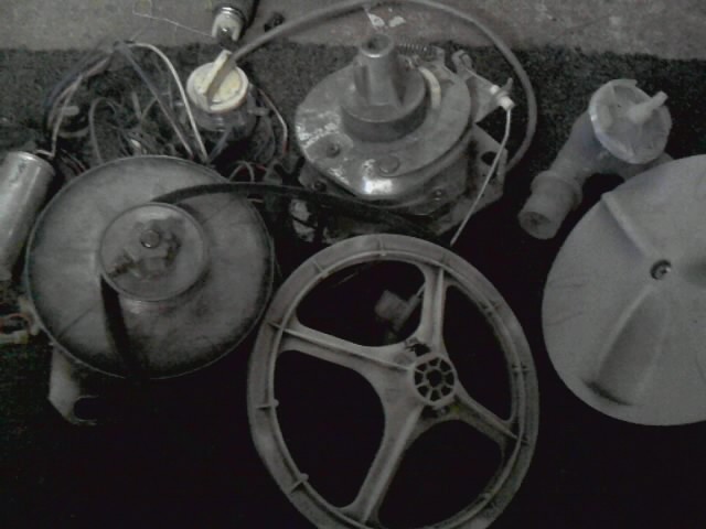

fijate si es todo lo mismo
Eduardo
- enxuta 5.0.jpg (47.9 KiB) Visto 5494 veces
barruffa
- Técnico Calificado
- Mensajes: 530
- Registrado: Dom Abr 24, 2011 12:25 am
- Ubicación: montevideo uruguay
Re: Enxuta 5.1AQ necesito manual de despiece
en la foto que me muestras la polea es distinta pero lo demas es bastante parecido,con el dato de la correa ya me alcanza,muchas gracias.

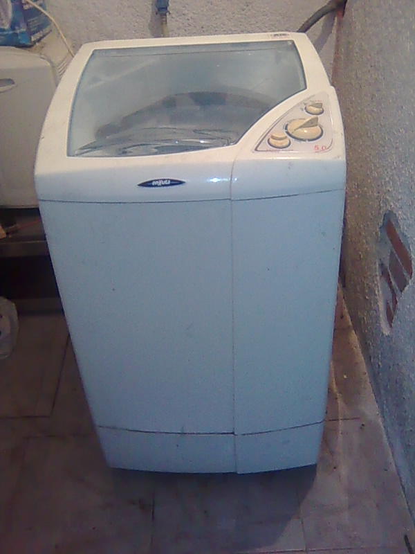

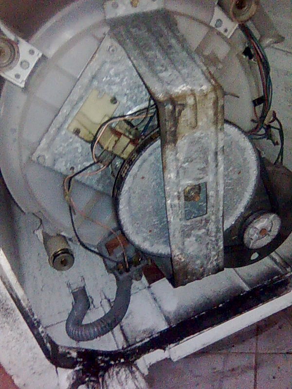

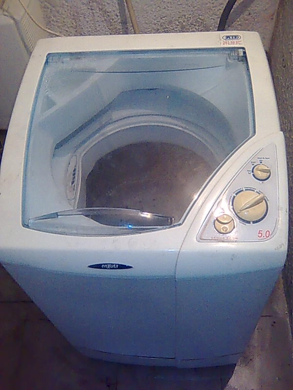

a este lavarropas se le repararon los 4 amortiguadores q estaban trancados y se le cambio la correa,lo que noté es que en el lavado el movimiento del motor no es continuo gira un poco para y sigue girando y asi,esto es normal?no recuerdo si en otros lavarropas de carga superior pasaba esto.mando fotos para que vean de que lavarropas hablo

Re: Enxuta 5.0AQ necesito manual de despiece
sabes que tenes razon esos motores e intalacion son de enxuta 4000
incluso estoy en la duda de el numero de la correa !
si esa la que lleva tu lavarropas
hace lo que te dije medi con una correa vieja por si no es la medida esa que te pase

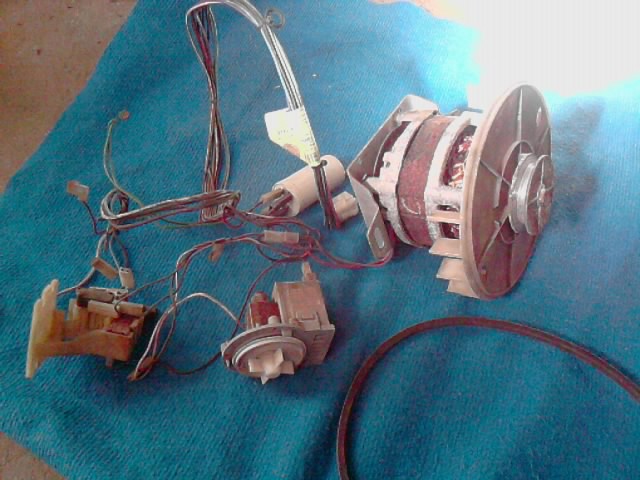

te dejo otra foto esa si es del 5.0
SI es normal el proceso que te hace para lavar
si queres sacarte la duda conta los segundos que trabaja y los segundos que descansa
Barrufa lo conosco bien a este modelo si mal no recuerdo tengo las varillas con los pibot , como veras tengo la instalacion completa y la parte de arriba que es de acrilico que suele romperse de nada
un gusto haberte ayudado
Eduardo
