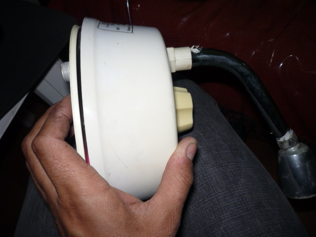

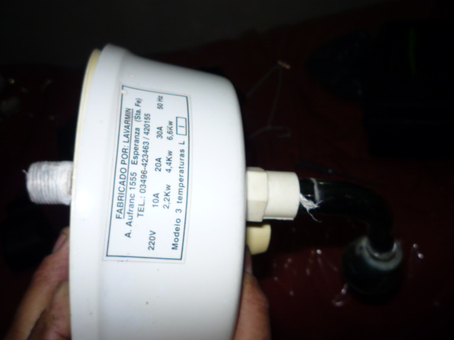

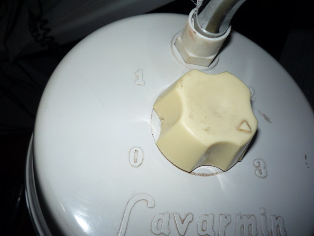

ya te lo armo y lo publico, yo me los conozco de memoria.
Lo que voy a explicar es para la ducha Lavarmin de la foto.
Por lo pronto te cuento:
Cableado
Minima superficie de cable es 4 milimetros cuadrados solo para el calefón.
tenes que sacar la linea para el calefon desde el tablero principal de la casa y tenes q usar una termica de 32 amperes, no lo conectes a la salida de otra térmica porque el calefón solo ya consume muchisimo.
Ojo con la polaridad, se conecta:
ROJO = Fase, es el que hace que el buscapolo emita luz
Negro = Neutro es el que hace q el buscapolo no emita luz.
BICOLOR verde/amarillo = puesta a tierra
Si conectas rojo y negro al revez de como te indico electrifica la cañeria y el agua que sale de la ducha. OJO!
Cableado

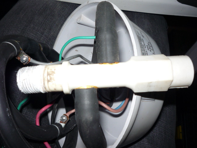

Imágenes
- P1050309.JPG (75.35 KiB) Visto 20220 veces
- P1050308.JPG (104.26 KiB) Visto 20220 veces
- P1050307.JPG (90.02 KiB) Visto 20220 veces
- P1050306.JPG (71.3 KiB) Visto 20220 veces
- P1050305.JPG (100.14 KiB) Visto 20220 veces

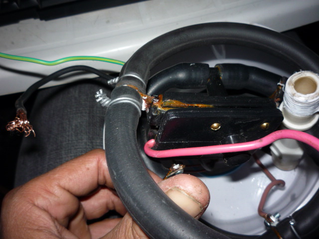

imajenes

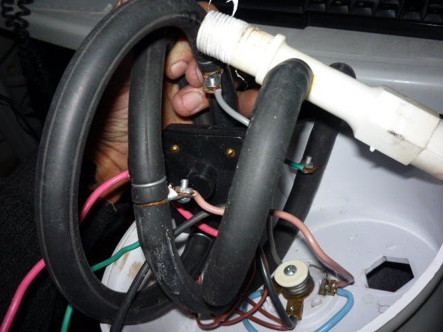

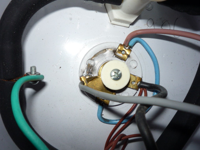

en la segunda foto se ven los cables, que debes puentear, son el gris y el marròn grueso y los dos marrones finitos, los conectas entre ellos y al neutro, ¡¡ OJO!! ¡¡¡deben conectarse los cablesitos marrones a neutro si si de lo contrario electrifica el agua!!!
