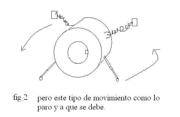

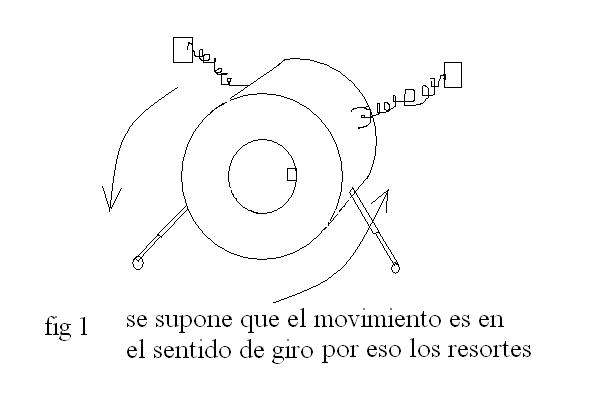

Este lavarropas anda de 10 en lavado , el tambor a mano gira espectacular ni un roce se queda girando un tocazo a mano, o sea los rulemanes perfectos, pero... en centrifugado mamita empieza a oscilar y dobla la chapa frontal hacia adelante y atras haciendo un ruido horripilante , los resortes normales, originales 2 años, los amortiguadores no le veo nada raro, los desarme y aparentemente cumplen la funcion de sostener el movimiento , pero el tipo de movimiento que hace no es posible de sostener por estos elementos ya que el mismo es en el sentido de la figura 2, este lavarropa lo vendi hace uina semana y sino lo soluciono tendre que devolver el dinero que porsupuesto voló. Gracias Auxilio!

Hola Alberto, decime si por casualidad alguien o vos cambiaron el motor del lavarropas ???
de ser asi es muy probable que el giro del centrifugado este al reves, en los lavarropas con ferodos no se nota pero en los que tienen amortiguadores se nota y mucho...
para invertir el giro cambia de ubicacion los cables 2 y 5 de la ficha del motor...suerte

Walo aparentemente esta todo original y el centrifugado gira en sentido horario, pero voy a invertir a ver que pasa. Gracias , despues comento.

Mensaje por Walo » Jue Feb 18, 2010 11:03 am
Alberto, tambien revisa los contrapesos que esten sanos, en su lugar, y bien ajustados...saludos

Bueno hoy pude hacerme un tiempo para ver el lavarropa, y gira antihorario en el centrifugado, no como yo pensaba, a la tarde voy a invertir los cables del centrifugado , creo que debe girar en sentido horario aunque no estoy seguro, pero hoy lo comprobare, si es eso Walo te superagradezco, me salvas, bueno luego aviso. Gracias.

Bueno , invertí el centrifugado, pero inutilmente, es el motor original , por el cableado, bueno lo entregue asi , dios dirá.
