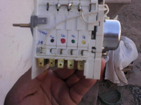

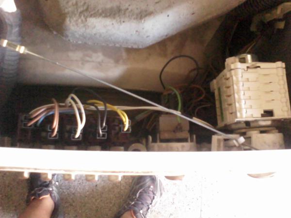

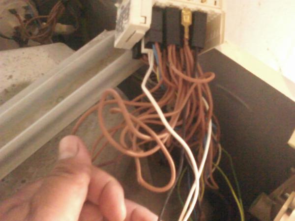

Hola Estimadisimo soy nuevo aqui asi que disculpe si hago una pregunta fuera de lugar. Tengo un lavarropas Drean Excellen 189 Td de 900 rpm, he visto el diagrama de circuito electrico, pero me podria ayudar en algunos cables o circuito del programador(mas presisamente con dos cables blancos que salen del boton del encendido y uno negro que sale del boton de planchado, ambos no tienen numeros y no se a donde van) fue el tecnico y lo dejaron peor asi que decidi repararlo yo, tuve que cambiar rodamientos, bomba de agua y presostato. cuando hice todo eso logre que ande lo unico que me falta es el centrifugado.

el negro que sale de la tecla en el frente de planchado como decis va al programador en el 9B
en cuento a los dos blancos si todo anda el unico lugar al que puede ir, creo es a la luz piloto en el frente, ¿tenes el esquema?

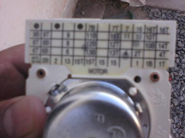

si ya adjunto el esquema o una foto del programador-solo me falta hacer que centrifugue tambien queria saber si levanta un poco de temperatura del motorcito del programador o debo haber conectado algo mal :?: .
Muchisimas gracias-
y estos si se logra ver bien los cables que tengo dudas los dos blancos y el negro
vista superior ya instalado el programador
lateral derecho del programador
esquema del programador

sin el motorcito del programador va a levantar un poco de temperatura es normal trabaja a 220 v
el centrifugado tendrias que revisar si te descarga bien el agua ya que si queda con agua no centrifuga y sino la tecla que va al cable negro puede estar mal o la otra tecla de exclusion de centrifugado
tenes que tener en cuenta que solo centrifuga en la parte final del programa
otra cosa es fijarte la placa que hay en la parte trasera del lado derecho es el controlador del motor tambien puede estar mal
o puede tener un fogonazo (a mi me paso)
si no centrifuga lo que podrias probar primero es las llaves del frente y desconecta la maguera que va al presostato en esas condiciones tendria que centrifugar
sino es el programa o la placa trasera que te comente

hola disculpen. me podes explicar como conectas los cables en el programador. Yo los desconecte, los puse segun el diagrama y ahora me salta la termica al encender el lavarropa. Vos mostras un grafico del costado del programador que tiene numeros y colores. que es eso?
