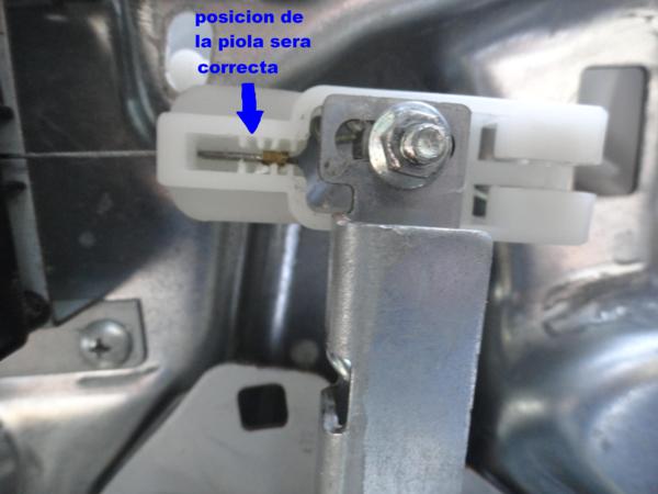

algún colega que me pueda confirmar la posición de la piola ya que esta controla el freno y creo que no esta bien,adjunto una imagen..

hola colega eduard,revise la polea y esta bien no tiene juego,la lavadora presenta el problema cuando la pongo para que haga lavado ,se queda trancado el freno.pero si lo desengancho manualmente esta lava bien ,si la programo para centrifugar lo hace bien ....

En una ocacion repare una samsung con ese mismo problema y lo que encontre es que el motor que jala el cable de la piola lleva una placa de control y en ella se encontraba un resistor de potencia que si mi memoria no me falla era de 370 ohm. /5watt, estaba abierta la cambie y el motor volvio a desenganchar el freno cuando es necesario, la placa de control esta dentro de la carcasa del motor que si mas no recuerdo es plastica, hasta luego y que Dios les bendiga.
