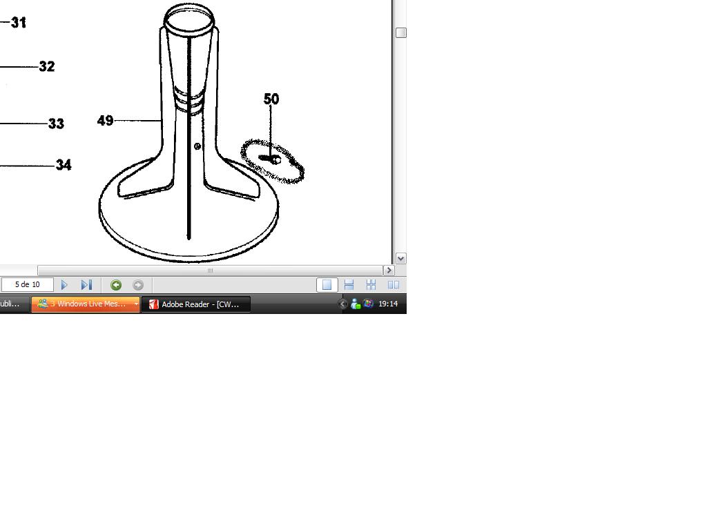

Hola, muchas gracias por el despiece. Esta costando sacar la paleta el prisionero ya lo saque arriba no tiene prisionero por las dudas en el medio de la paleta?
Saludos.-
Re: Lavarropas Consul CWR-600 carga superior de 750 rpm
Mensaje por TATUZA » Mié Ago 31, 2011 6:58 pm
Lo que veo es que tiene como un prisionero pieza (50)

Mensaje por luis a » Mié Ago 31, 2011 7:37 pm
Hola, este no lo tenia pero recien acabo de sacarlo costo un poco lo agarre con una soguita pase por debajo de las paletas me pare arriba y salió ahora tengo que sacar el eje ese si va a estar mas lindo jajajaja. gracias por la ayuda voy a ver como saco el tambor del eje.
